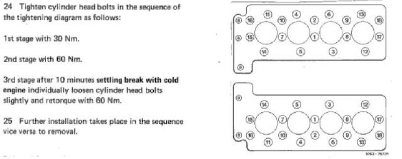

pomijając wcześniejsze kombinacje, czy podczas odkręcania głowicy ważna jest kolejność luzowania śrub ?.

przeglądam forum i nie widze żeby ktos podawał kolejnośc zakręcania śrub, spotkaliście się tu na forum ?.

dokrecanie
Obrazek <br>Dodano po 6 minutach.:<br>

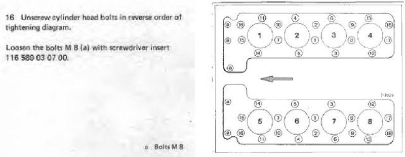

odkrecanie

to może warto dodać, że w punkcie 16 (owej instrukcji odkrecania) jest napisane że odkręcemy w odwrotnej kolejności niż przedstawia rysunek obok...

czyli odkręcam 18,17..............................2 i 1 :roll:

Dokłanie, w odwrtonej kolejności (reverse order)
