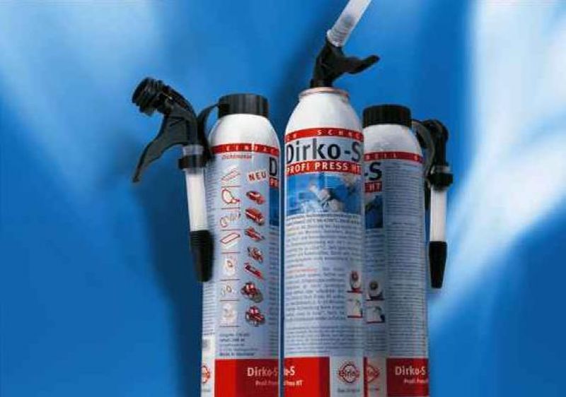

Hej kolego kondzik123, możesz przybliżyć temat tej pasty uszczelniającej. Obiło mi się coś kiedyś o uszy ale nikt nic nie wie, a mam problem z uszczelnieniem miski w C-360 a silikony nie pomagają.

Ok nie ma sprawy 8) Pasta jest najlepsza wszystko można na nią poskładać, bardzo często jest tak, że nowa uszczelka i wraz cieknie, np miska olejowa, pokrywa nad zaworami.. Polecam tego typu miejsca składać na pastę uszczelniającą spośród dostępnych najlepsza moim zdaniem jest pasta Hainza czy jakoś tak się to pisze.. Na fotce podobna zewnętrznie pasta, tamta sprawdzona również ma taki dozownik i jest w aluminiowej puszce. Kupiona w RK Niedziałek Lublin. Zapewne dostępna również w innych hurtowniach z częściami i akcesoriami samochodowymi.. Obrazek
użyte firmy i nazwy nie są w celach reklamowych ;)
