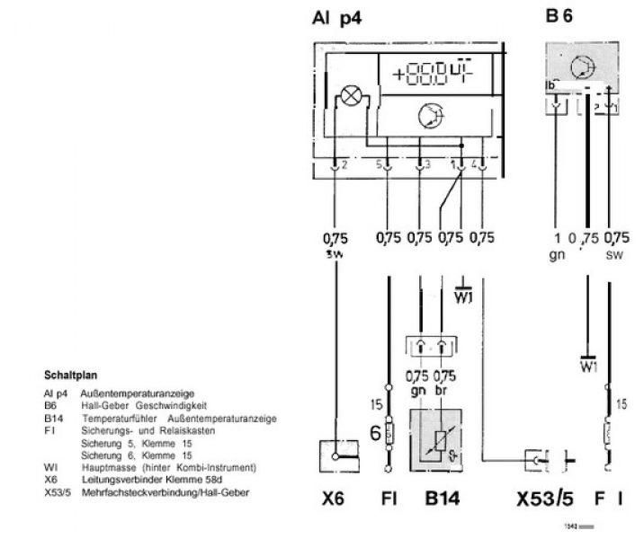

Czy ktoryś z uprzejmych kolegów mógłby mi przesłać schemat elektryczny do tego czujnika, gdzie idzie ten kabel, czy przypadkiem do jakiegoś sterownika klimy czy bezpośrednio jakoś do wyświetlacza?
Mam w aucie klimę automatyczną, czujnik pod tablicą rejestracyjną.
dzięki

Z klimą nie ma nic wspólnego. Czujnik jest podłączony do modułu wyświetlacza.
Użyj szukajki. Na pewno były już zamieszczane schematy tego urządzenia.

Marcin C. pisze:
dzięki
Proszę :)
Elementy czujnika temperatury ze względu na umiejscowienie są podatne na korozję i śniedzienie. Szczególnie po 15 latach użytkowania.
Spróbuj przejrzeć instalację szukając uszkodzeń mechanicznych lub/i śladów śniedzi czy zawilgoceń. Instalacja działa na zasadzie zmiany oporu więc każde uszkodzenie , nawet minimalne zafałszuje pomiar.
Możesz też kupić nowy czujnik ( zamiennik - 20 zł(choć nie polecam) i podłączyć go na krótko do przetestowania. Jeśli to pomoże to pozostanie położyć nowe kable.
