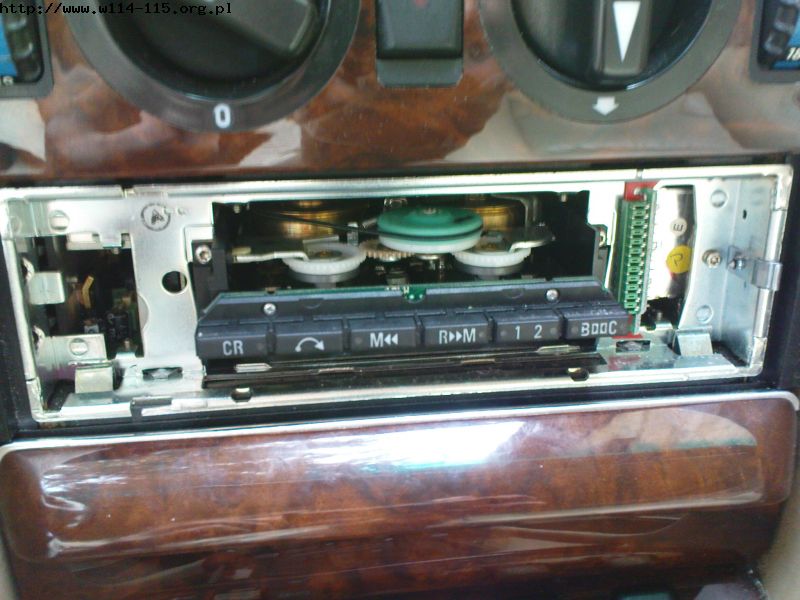

Powracam do tematu.
Zdjąłem panel i na razie utknąłem.
Czy żeby schować zapadki, to trzeba wytargać całą popielniczkę?
Bo na razie ani drgną.

otwierasz popielniczke ,zaraz pod radiem nasz dwa wkrety,odkrecasz i popielniczka wychodzi

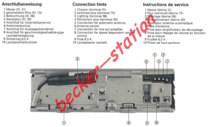

ja do starego blaupunkta w jeden wieczor dorobilem sobie kabelek do aux, zapinam do niego nokie xpress, mam jednoczesnie mp3 i zestaw glosnomowiacy, ktory calkiem dobrze daje rade.
zajrzyj na http://studio24.prv.pl/
jesli nie znajdziesz beckera, to napisz do czlowieka, jest bardzo pomocny i chetnie odpowiada.
a stary blaupunkt frankfurt dziala bardziej niz zajebiscie.

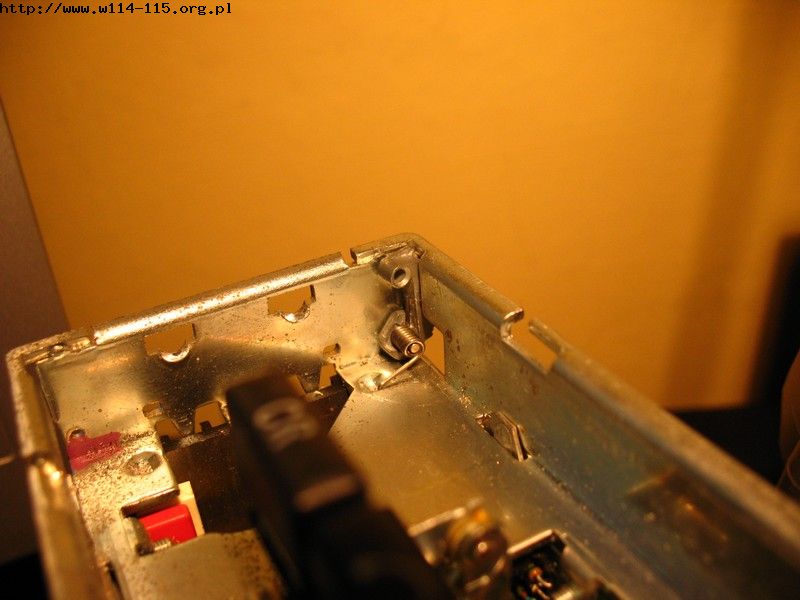

Niezły patent z tymi zapadkami.
Myślałem, że będą one u góry.
O, takie:
Tak jak kolega wau radzi, po wyjęciu wkładu popielniczki będzie widać dwa wkręty. Po wyjeciu popielniczki powinno być widać o co biega.
