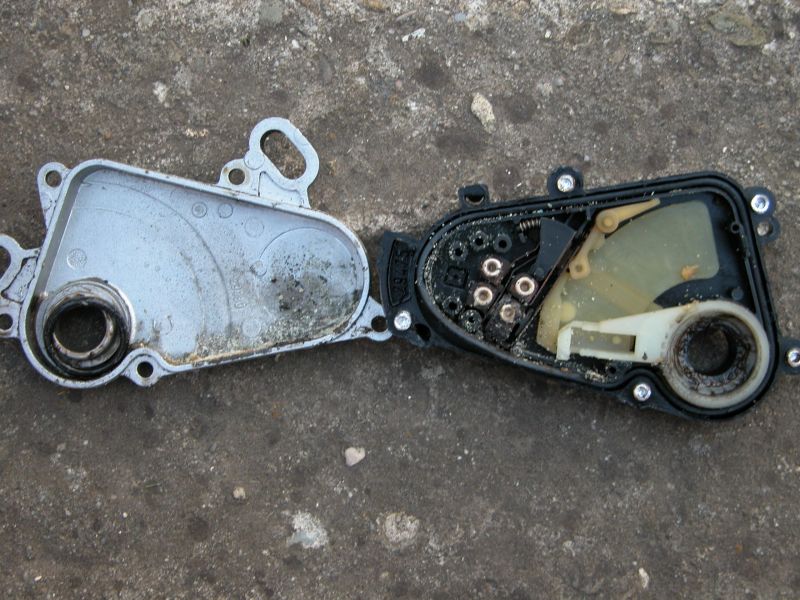

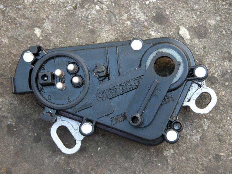

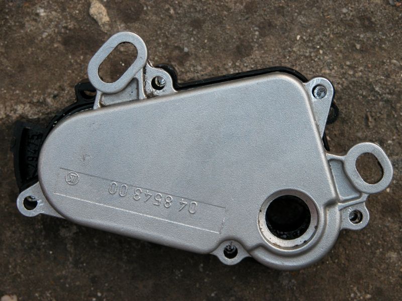

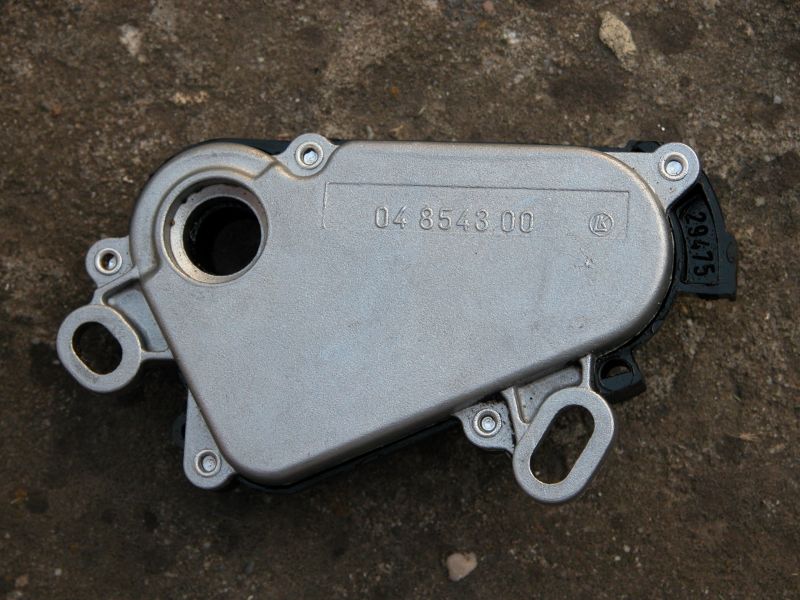

Wlazłem pod auto, namierzyłem ustrojstwo i odkręciłem. Po umyciu z brudu i smarów wygląda tak:
Jak widać połączenie połówek jest na nity z dość miękkiego aluminium więc odciąłem końcówki nożem:

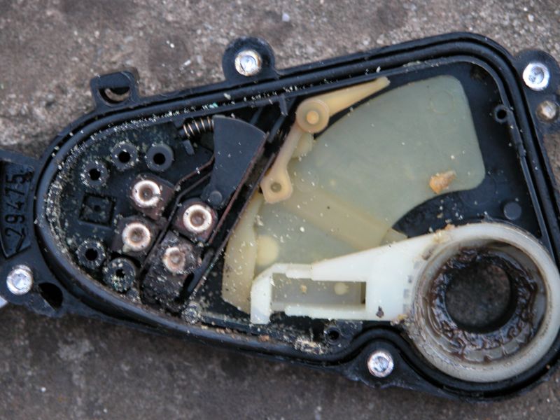

i po otwarciu moim oczom ukazał się taki widok :o :
Jak widać do środka dostało się pełno piasku i pyłu, które wraz ze smarem zrobiły skuteczną izolację na stykach. Wypłukałem wszystko pędzelkiem i benzyną, nasmarowałem części ruchome, złożyłem połówki smarując uszczelkę towotem, a zamiast nitów użyłem małych śrubek i nakrętek + podkładka sprężynowa. Jak widać w środku nie ma nic co mogło by się zepsuć i zanitowanie całości w celu wymuszenia zakupu nowego za 195zł jest "lekką" przesadą :evil:
Po ustawieniu zgodnie z radami kita dokręceniu i podłączeniu wtyczki wszystko działa jak nowe [zlosnikz] [zlosnikz] [zlosnikz]
