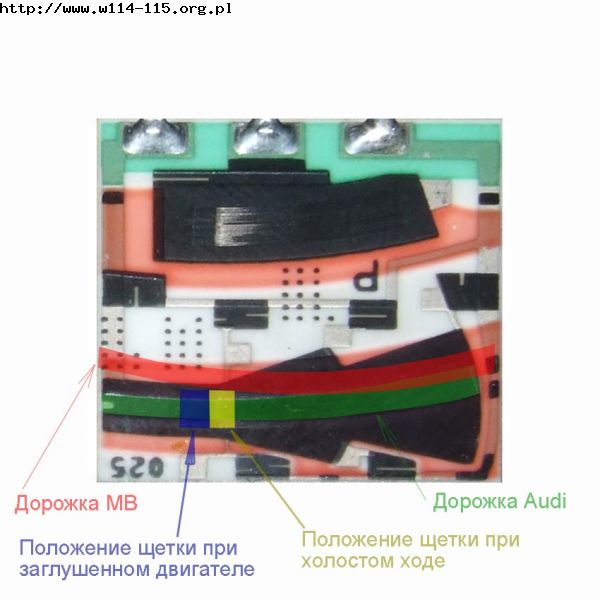

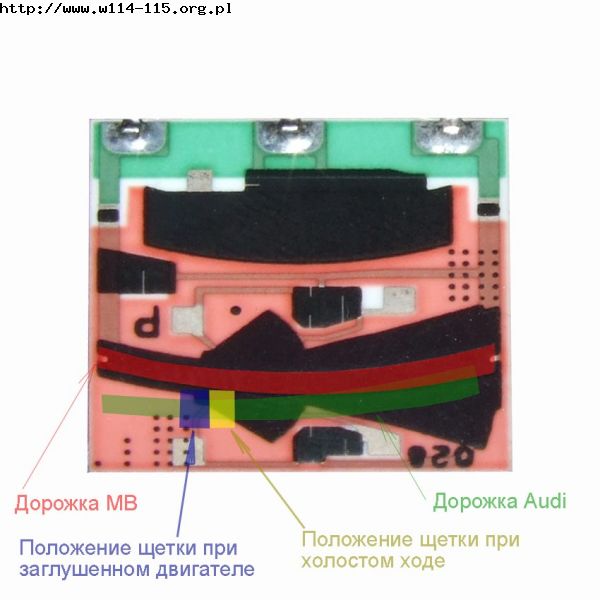

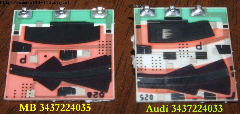

Potrzebuję potencjometr 3437224033
Wyczytałem że z potenc. 3437224035 można wyjąć płytkę i wsadzić do 3437224033 i będzie mi działać
Mam problem z kupnem tego potencjometru - może Ktoś pomoże z kupnem ?

Podmiana płytki z 3437224035 do 3437224033 raczej nie jest możliwa bo ścieżka jest w innym miejscu a ponadto to nie jest zwykły liniowy potencjometr ( dołączone opornki nacinane laserowo )
http://www.w114-115.org.pl/forum/img01/ ... sasssd.jpg
