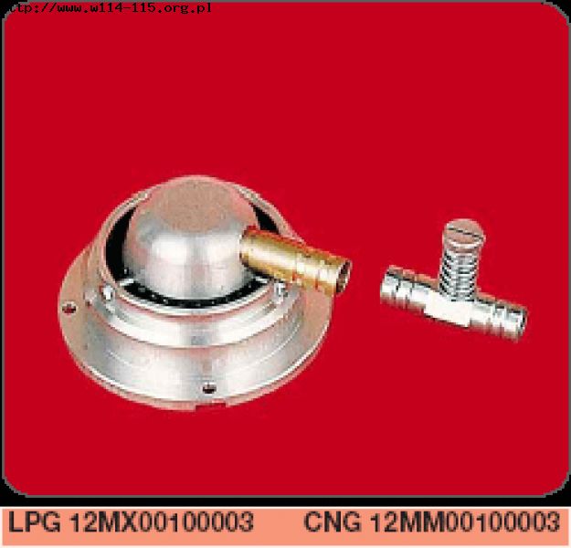

Akurat nie mam żadnych gabek ani szykan w dolocie, a mówiąc o mikserze miałem na mysli jego opór aerodynamiczny, bo jak wiemy częściej jest to coś w rodzaju kryzy niż pieknie wyprofilowanej zwężki. Co do oporu w przepływie przy sporym masowym nateżeniu przepływu i zmiennej geometrii, to sprawa nie jest do końca pomijalna. Fakt że mikser nie może mieć zbyt dużej średnicy bo konieczne jest wytworzenie odpowiedniego podcisnienia a i ma scisły związek z parownikiem. Gdyby średnica dolotu nie miała wpływu to nie trudno domyslić się jak by wygladały doloty i wydechy aut -szybko ksiegowi znaleźli by tu oszczędności [zlosnik]

Ja mam ładnie wyprofilowany bez kryz - jest gładki. :)
Janfocus pisze:
Co do tego że chciałem mieć maksymalnie dużej średnicy mikser
Może taki (jak mój)? [zlosnik]
Janfocus pisze:
ASB inaczej zmienia biegi (trzeba więcej dawać gazu i szybciej, aby zredukowała bieg, bo przez mikser ciśninia wyrównuja się z opuźniniem i spowolnieniem). A dzieki dużej średnicy miksera problem ten został zmarginalizowany.
U mnie nie zauważyłem żadnych negatywnych skutków.
