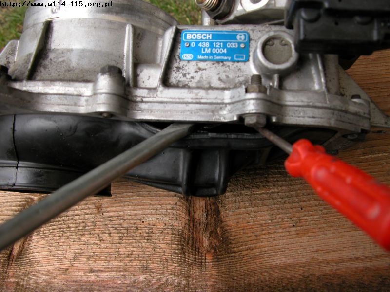

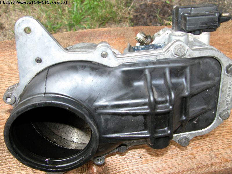

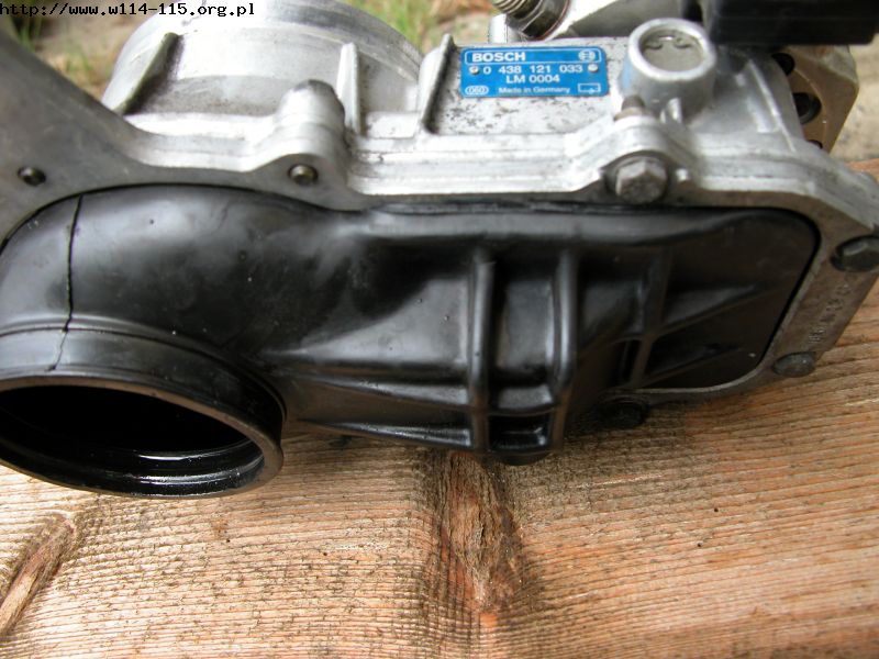

Wczoraj zabrałem się za wyciąganie potencjometru klapy i żeby się do niego dostać wyciągnąłem cały układ wtryskowy. Moim zdumionym oczom ukazał się taki widok :o :
Obmacywałem tę gumę ze trzy razy, oglądałem od spodu auta i świeciłem latarką ale tego nie znalazłem (nie wymacałem) :oops: Niezłe lewe powietrze leciało aż dziw, że jeździł na gazie i trochę na benzynie :o .
Tylko nie mam pojęcia kiedy to się stało bo mi nic nie strzeliło hmmmmmmmm no tak żona jeszcze nim jeździ :-? .
Dobrze, że miałem zapas (używka ale w dobrym stanie) więc po dwóch godzinach auto odpaliło. No nic nie ma to jak nauka praktyczna [zlosnikz] , przy tej usterce nauczyłem się mnóstwo nowych rzeczy i lepiej poznałem swoje autko [zlosnikz] na poczet usterek w przyszłosci [zlosnik] no i sprawdziłem kilka-kilkanaście punktów, które mam już pewne (przynajmniej na jakiś czas ;) ).
