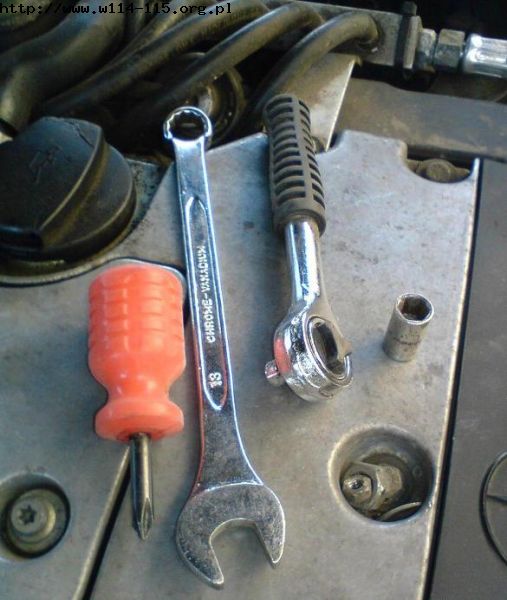

Do wymiany regulatora napięcia potrzebne będą następujące narzędzia:
- klucz nasadowy najlepiej z grzechotką ‘8 i ’13,
- płaski klucz ’13
- śrubokręt krzyżak krótki
Jak nie mamy krótkiego śrubokrętu, to taki na grzechotkę też jest dobry – po prostu nie ma miejsca na długi krzyżak :)

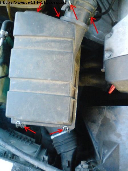

W celu dostania się do alternatora trzeba zdemontować filtr powietrza. Rozpinamy jego zatrzaski (w sumie 6 szt.) i wyciągamy całą puszkę. Górę odczepiamy od przepływomierza – po prostu ściągamy. Na dole puszka jest wciśnięta w gumowe uchwyty, więc po prostu trzeba ją na siłę wyciągnąć pionowo do góry.
Naszym oczom ukazuje się alternator :)

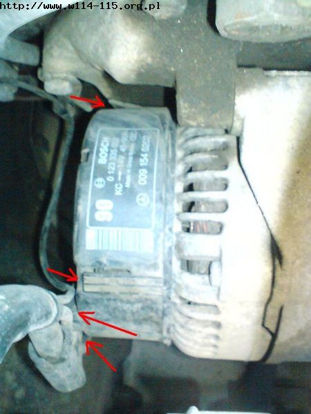

Nasadową ’13 i ‘8 odkręcamy kable pokazane na foto poniżej. Uwaga na podkładki – nie zgubić.
(na fotce pokazane też zostały zaczepy dekielka, które trzeba odgiąć podczas zdejmowania go)

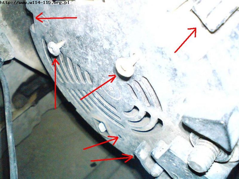

Krzyżakiem odkręcamy 3 wkręty mocujące dekielek z tyłu alternatora (na foce widać 2 i miejsce po trzecim).
Odginamy 3 zaczepy dekielka i ściągamy go (najlepiej pomóc sobie jakimś większym śrubokrętem lub czymkolwiek innym, co mamy pod ręką)

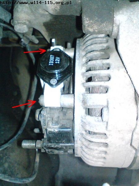

Po zdjęciu dekielka ukazuje nam się regulator napięcia (to białe z czarnym grzybkiem na foto), który wykręcamy śrubokrętem krzyżakowym (2 śrubki pokazane na fotce), a następnie wyciągamy pionowo do góry.
