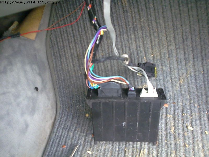

W orginalnej klimie to może tak jest . Z mojego kompresora wychodzi jeden kabel . Jesli dostanie napięcie to startuje . Czujniki cisnienia są ok , klima nabita , sterownik wymieniony . NIE DZIAłA. instalacja wygląda ok .
DIAVIA . Teoretycznie napięcie na kompresor powinno wychodzić z modułu sterującego - a nie wychodzi .

Na kompresor idziie jeden kabel (elekromagnes). Klimatyzacja Diavia .Wiązka jest ok
http://www.w114-115.org.pl/forum/img01/1248185352_1.jpg <br>Dodano po 11 minutach.:<br> Przesyłam zdjęcie sterownika. Od niego wychodzi wiązka do kompresora , wentylatora , czujnika cisnienia .
