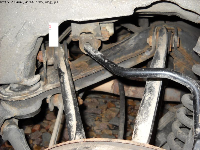

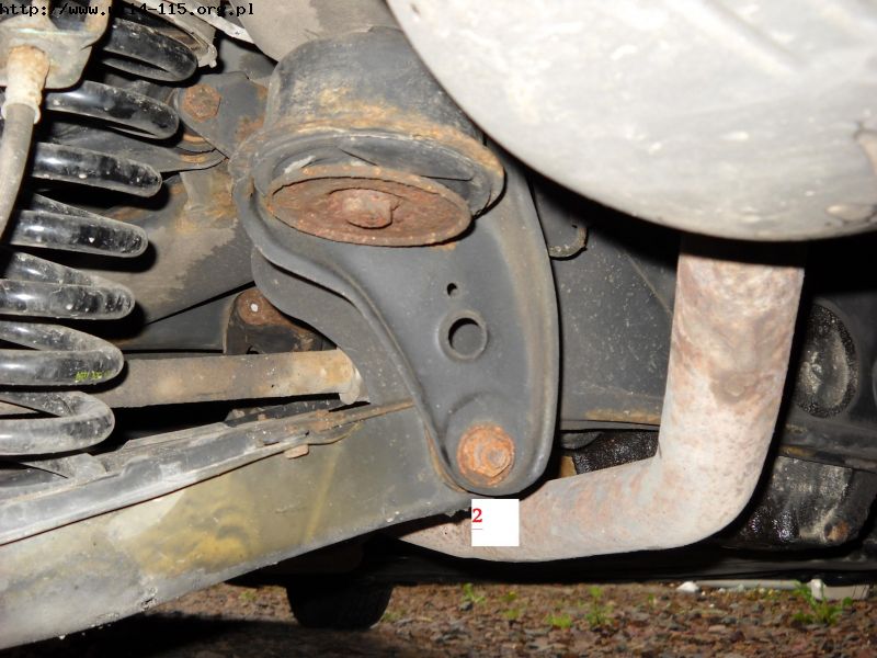

Post: wt cze 23, 2009 5:42 pm
Posty: 376
Lokalizacja: Kraków
1.Tu powinien być chyba momośród.
2.Tu chyba tez.
Moze epc żle pokazuje?????
Post: czw cze 25, 2009 8:37 pm
Posty: 376
Lokalizacja: Kraków
i okazało sie że u mnie faktycznie nie ma i nie ma jak zamontować momośrodów. Idąc pomysłem kolegi ~stanski61 poprozkrecałem śruby regulacyjne(oprócz zbierzności).Po zkreceniu wszystkiego z powrotem do kupy chyba zauważyłem poprawe(takie odnosze wrażenie)bawiłem sie z kołem które miało wiekszy odchył i wizualnie wydaje sie że jest lepiej.Jutro spróbuje powalczyc z drugim i zobaczymy jak bedzie to wyglądało.
