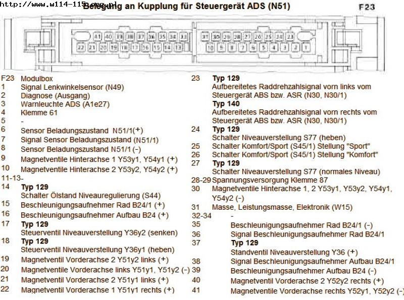

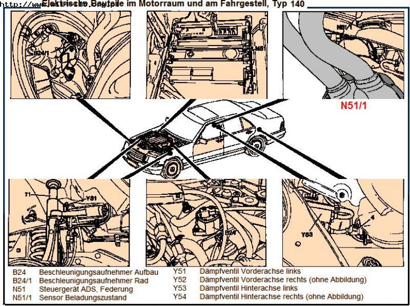

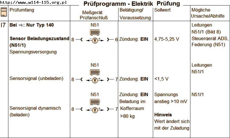

Oto odpowiedź na wasze bóle.Obrazek <br>Dodano po 1 minutach.:<br> Dalej ADS.Obrazek <br>Dodano po 1 minutach.:<br> I dalsza część.Obrazek

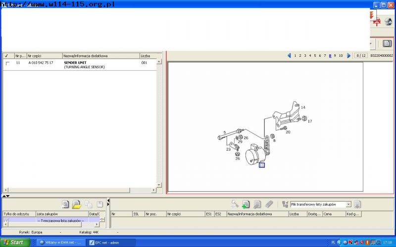

dzięki kolego za fotki,ściągnęłem sobie Wis i EPC , też to znalazłem, wydrukowałem i pojechałem do warsztatu który bbył kiedyś autoryzowany merca, (obecnie mu zabrali ałtoryzacje) w moim mie ście nie ma lepszego warsztatu i....
nie znaleźli tego czujnika, sam przelezałem pod autem z 3 godziny, wybebeszyłem tapicerkę z bagaznika nadkola, cały spód obszukałem i nigdzie go nie znalazłem choć w wis jest
http://www.w114-115.org.pl/forum/img01/ ... azenia.jpg
jakieś pomysły? rady co zrobić? nikt mi nie chce tego zrobić, za pomoc zapłace
