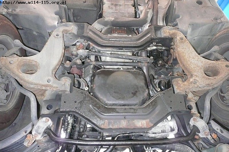

Z tym, że w 124 miskę zdejmujesz bez problemu, a w 140 utrudnia belka.

czyli aby dostac sie do tego czujnika musimy zdiać mała czy dużą miskę? <br>Dodano po 4 minutach.:<br> czy jest tylko jedna miska? <br>Dodano po 1 minutach.:<br> bo z tych załaczonych obrazków cięzko mi jest go umiejscowic w silniku
Tak w tym wypadku, należy zdjąć małą miskę olejową(foto numer 2). Więcej nie poradzę, gdyż nie miałem styczności z W140 m119.

czzyli muszę podnieść cały silnik,
dzięki za pomoc w wyjaśnieniu :)
łatwiej b edzie wykręcić żarówkę :)

A nie wchodzi tam między miskę a belkę długi ampul w kształcie "L" od przodu silnika?
Bo między belką a miską i śrubami jest prześwit.
Co do samego wyjęcia czujnika może być ciężko, bo czujnik jest z przodu silnika, a miskę masz bardziej po środku.
tak wygląda 140 od dołu
a tak 124
