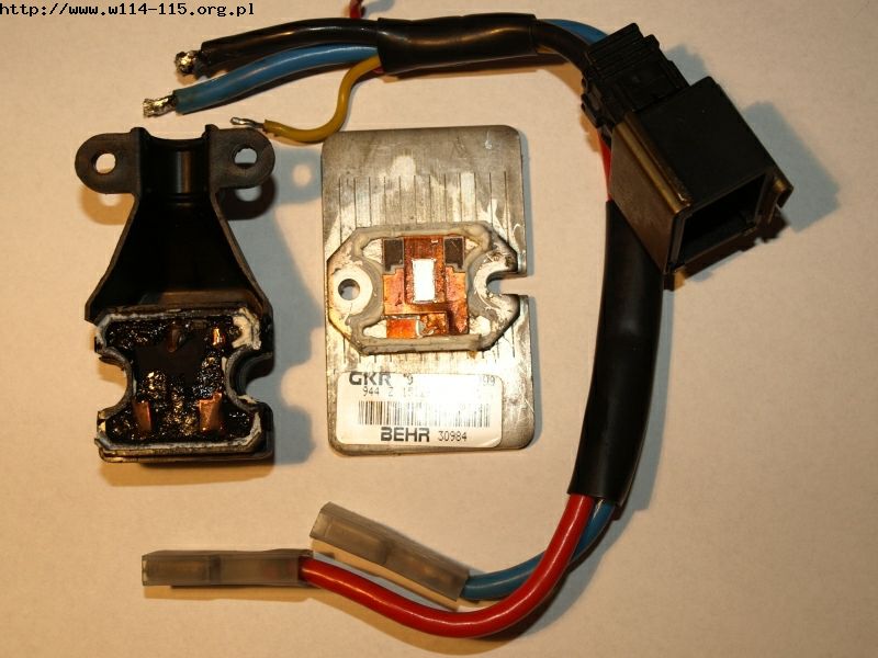

Sterownik wymieniony kupiony na Allegro 400zl zamiennik
PO zainstalowaniu pasuje wszystko. Stary uszkodzony rozebrany Wewnatrz struktura krzemowa z napylonymi elementami, widoczna pod lupa.
http://www.w114-115.org.pl/forum/img01/ ... wieksz.jpg
Nie ma tam nic do naprawy. chyba ze ktos potrafi naprawiac tranzystory bo ja je tylko wymieniam.
Podczas wymiany radze zauwazyc czy dmuchawa nie zaciera sie w lozyskach co mozy byc powodem uszkodzenia sterownika
A w celu doktoryzacji -czy lozyska panewkowe smaruje sie czy maja pracowac na sucho jak mowi teoria??
I czym smarowac bo przeciez kazdy olej wysycha ?
http://www.w114-115.org.pl/forum/img01/ ... chawa1.jpg
A co to jest
http://www.w114-115.org.pl/forum/img01/ ... chawa2.jpg
Zdjecie rozebranego oryginalnego regulatora dmuchawy
http://www.w114-115.org.pl/forum/img01/ ... uktura.jpg

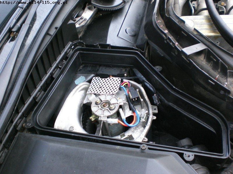

Tak jak napisales jakbys wykrakal teraz wlasnie uwalil mi sie regulator ale na zwarcie i caly czas sie kreci. Na parkingu wstyd grzebac pod maska a nie wiem gdzie jest bezpiecznik od wentylatora.
W domu rozkrecilem te GITARE puszke z kanalami powietrznymi co przykrywa wentylator z regulatorem pomierzylem i niestety potrzebuje nastepnego regulatora. Poprzedni uszkodzil sie ze mial przerwe a ten ma zwarcie omowe pomiedzy czarnym a niebieskim. Jest na gwarancji moze uda sie wymienic.Co moze byc przyczyna ze to pada wiem ze
----odprowadzenie ciepla super mocno przykrecony
----silnik kreci sie lekko sprawny nie iskrzy
----Zimno na zewnatrz minus 7C ale to normalne
Opracowal i zastosowal moze ktorys z kolegow praktycznie jakis zastepczy uklad (foto prosze) Bo ja chyba jakis przekaznik wloze i recznie bede sterowal z kabiny i dmuchawa bedzie na ful chodzila
http://www.w114-115.org.pl/forum/img01/ ... ulator.jpg

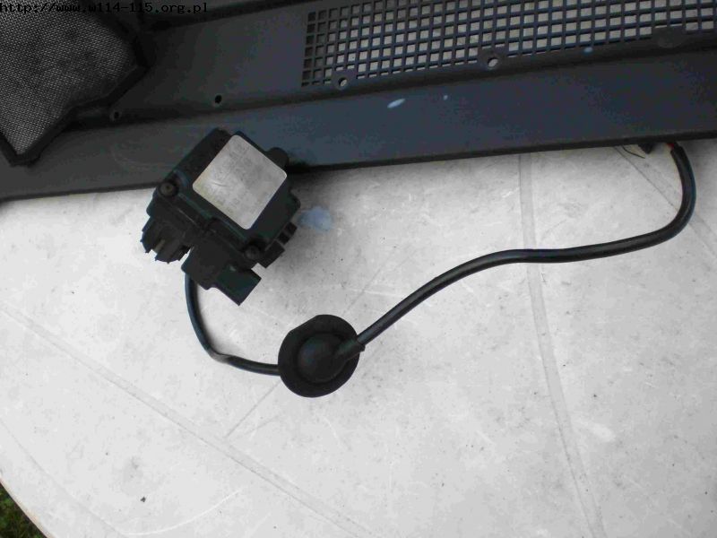

Proszę tak wygląda cały regulator dmuchawy w środku, nie ma po co rozbierać.Chyba nie da się rozebrać nie uszkadzając, a i tak tam nic nie zrobimy :P
http://karolkarolkarol.fotosik.pl/albumy/732698.html

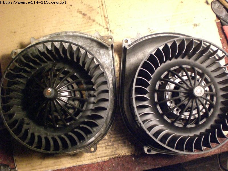

Wlasnie wszedlem w posiadanie wentylatora z AGLIKA Zdjecie wentylatora anglika i niemieckiego http://www.w114-115.org.pl/forum/img01/ ... ANGLIK.jpg[/img]
