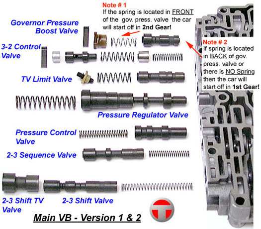

mza pisze:
THC, a co ci przeszkadza start z 2 jeżeli nie chcesz ruszyć "ostro"?
Albo inaczej - jakie będziesz widział zalety spokojnego startu z 1?
Bo to jest tak , że z dwójki rusza ,szumi i jakaś taka zamuła.
Natomiast jak wbije mu jedynkę to rusza tak gładko i przyjemnie :)
Ja nie ruszam ostro bo zdejmuje tygodniowo milimetr bieżnika , a opony nie tanieją.
Czegoś nie rozumiem. Przecież mam taką samą skrzynię i rusza mi jak chcę. Jeśli przed włączeniem programu skrzyni "D" nacisnę ze dwa razy gaz to skrzynia ustawia mi jedynkę. Jeśli chcę ruszyć jak "kot" to spokojnie ustawiam pozycję "D" i ruszam do przodu po puszczeniu hamulca niezauważalnie przyspieszając i nie dotykając gazu. Po gwałtownym wciśnięciu gazu kierownica "ucieka" do przodu a głowa przyciska się do zagłówka. Co tam jest do zmieniania? Może obroty są za wysokie?

A może to pomoże
Transmisionsprings.jpg [ 40.15 KiB | Przejrzano 807 razy ]
