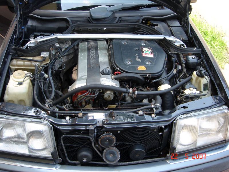

Moj kumpel mial 300E-24 z gazem 1. gen. w sedanie, palilo mu to ponad 20, strzaly, gasniecie, szarpanie caly czas...
Wywalil gaz (odlaczyl instalacje) i jezdzil na benie, mimo to auto nie jezdzilo juz tak dobrze jak przed zalozeniem gazu...
W koncu sprzedal auto za grosze...
Jego silnik: (po odlaczeniu gazu)
Nie chce cie dolowac, ale taka instalacja w tym silniku to piece of shit...
Nawet jak ja wywalisz nie masz gwarancji ze przywrocisz silnik do poprzedniej formy...
Nie wiem co ci poradzic - ja jakbym wlozyl tyle w zrobienie silnika i dalej by nie chodzil jak trzeba to z wkurwienia pewnie bym go puscil do zyda [zlosnik] i poszukal czego albo bez gazu albo z 3. gen. IGS, a jak 320 na wtrysku to tylko sekwencja i cieszylbym sie jazda ;)

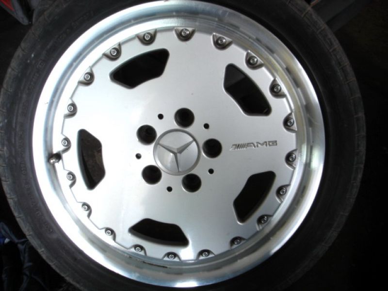

Ale za to pochwale sie że mam nowe felgi AMG 17" (orginalne nie chinszczyzna :P ) <br>Dodano po 46 minutach.:<br> ok wiec takie :
okazale sie prezentuja na zywo ... rancik polerowany stan ok :) i wyjade na nich na wiosne jesli do tego czasu ch** mnie nie strzeli [szalone] :evil:

Jeśli można spytać, ile taki felunek kosztował.
Ps. bardzo ładne, też takie chcem :)
Pozdrawiam Mati.
W140 S500 Coupe 94r.
Częśći do W140
Post: ndz gru 16, 2007 7:24 pm
Posty: 3164
Numer GG: 4094058
dość w miare okazjonalnie kupilem za 1800zł ... hmm na allegro widzialem byly niedawno tez takie (i tez po jednym sezonie) za 2900 ... mysle ze jak sie poczuka dobrze to za 2000zł mozna spokojnie zlaeśc a czasami i taniej .. dobre jest to ze one maja zrobiony sezon, koleś dał gwarancje na nie (taka miedzy nami pisemna na pol roku) i są 2 opony bdb 1 ok i 1 juz slaba. Rozmiar 17" 7,5J et42 ... <br>Dodano po 2 minutach.:<br> Jak by co .. stare monoblocki są na sprzedaż :P
