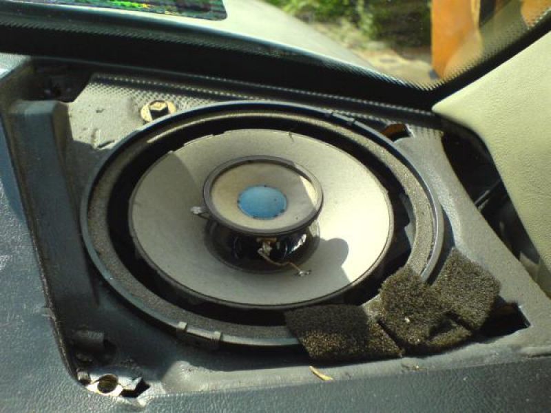

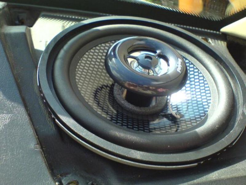

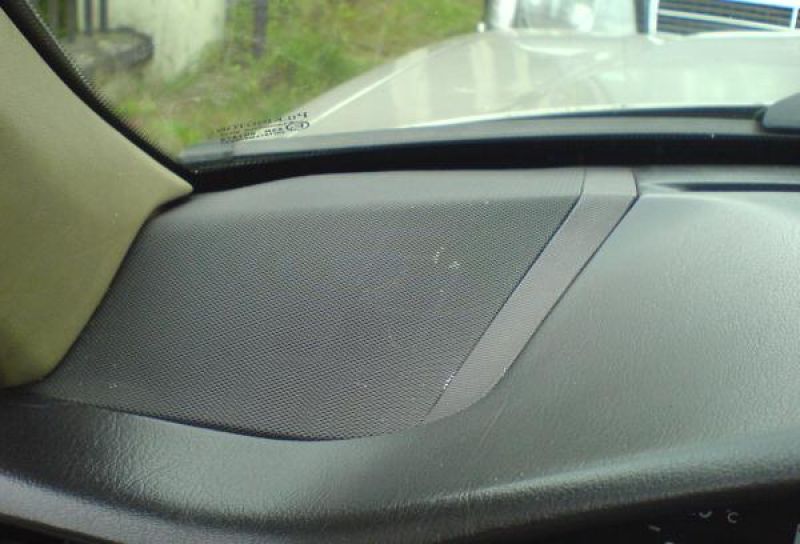

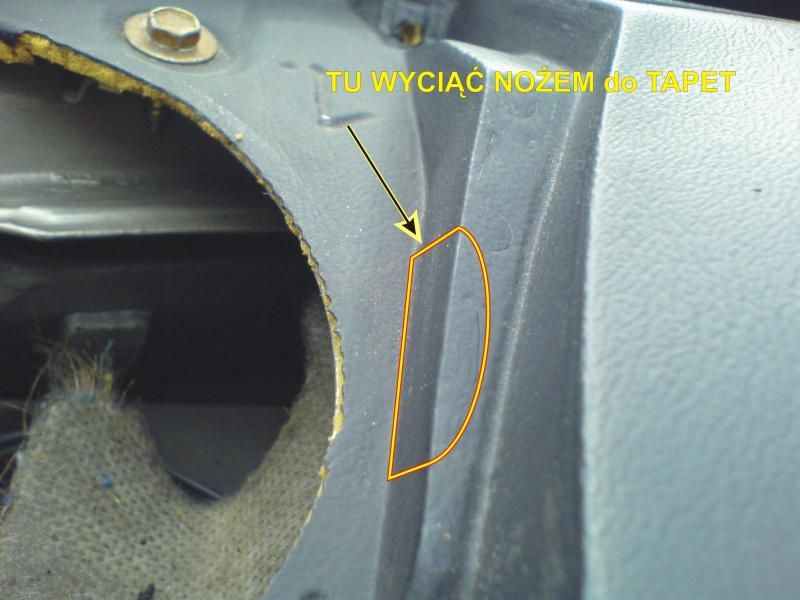

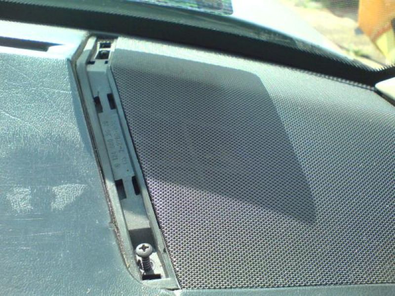

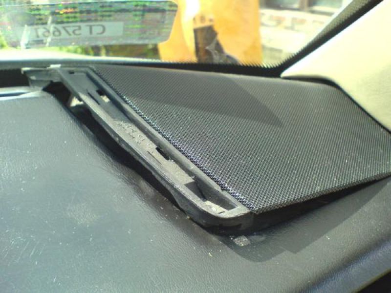

Właśnie zamontowałem głośniki w moim MB W124.
kupiłem tzw "chińszczyznę" czy jak to się mówi - ale z znanego mi źródła i 13 cm pasują. Należy tylko małe poprawki do projektu MB wprowadzić Nożykiem do tapet.

A po co to wyciecie? Jak ten nowy glosnik jest zamocowany bo nie widac na zdjeciach?

Wycięcie jest po to gdyż standardowo głośniki są 12cm (nietypowe) a ja zamontowałem 13cm są typowe teraz.
Zamontowane są na włożenie/ po prostu wpuszczone luzem, a pokrywki służą za mocowanie.
W razie pytań mogę zrobić dodatkowe fotki :).
