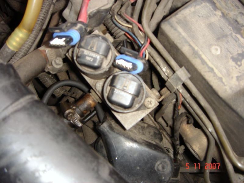

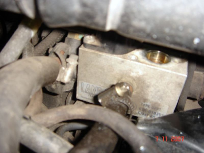

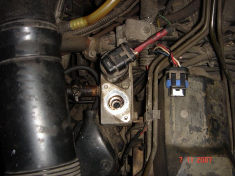

Mam pytanko o IGSa Landi w 230CE, mianowicie na gazie silnik rozkreca sie tylko do 2,5 tys. obr. Na kompie po podlaczeniu przez klucz igs bledow nie stwierdzono :o
Silniczki krokowe dobre, jeden nowy, zamieniałem je miejscami (przekrecajac glowiczki) i nic, bez zmian, na wolnych obrotach jak da sie w pedal to czasem wejdzie na wyzsze obroty na chwile, ale w czasie jazdy lipa... Na benzynie chodzi bez uwag, parownik regenerowany, filtr gazu ok., układ szczelny...Jakies sugestie? Moze byc walniety ten element w ktory wkreca sie silniczki krokowe (widac na ostatnim zdjeciu)?

Dziwne, masz coś pewnie fizycznie rypnięte, chyba, że masz ustawione odcięcie gazu na 2500. Mogę polecić Ci warsztat na słomianej 14 w Warszawie, gdzie montują IGS'y. Doprowadziliby to do ładu.
