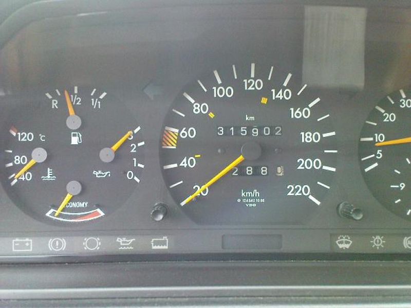

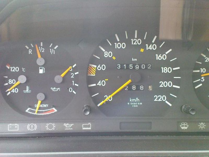

OK w takim razie poprosze o diagnoze co moze u mnie byc nie tak - sytuacja nastepujaca:
1. Silnik "letni" zaraz po uruchomieniu w polozeniu dzwigni -> P.
2. Te same warunki dzwignia w polozeniu D z nacisnietym hamulcem.
Po przejechaniu kawalka i zagrzaniu motoru do ok. 80 stopni na P wskazowka lezy na bandzie, na D (np. postoj na swiatlach) sytuacja jak na zdjeciu no. 1. Silnik nie ma przeciekow, cisnienie trzyma pieknie, mozna miec jedynie zastrzezenia do lekkiego falowania obrotow (750-800 RPM) przy postoju na P po dluzszej jezdzie... lewe powietrze ?

Ekonomizer nie jest jakimkolwiek urządzeniem diagnostycznym. Jest na to zbyt niedokładny. Często po jakimś remoncie wskaźników źle jest mocowana wskazówka, występuje niewielka nieszczelność na przewodzie podcisnienia do wskaźnika... itd itp.
Ekonomizer wskazuje obciążenie silnika - nic więcej.
Naturalnym jest, że na jałowych obrotach kiedy silnik ma niewielką moc dysponowaną obciążenie skrzynką na D czy nawet ogrzewaniem szyby powoduje zmniejszenie podciśnienia - czyli wychylenie ekonomizera. Jakie? tego nikt nie wie - bo nikt nie wie co tak naprawdę ekonozmier pokazuje. Do diagnozy silnika podciśnieniem potrzeba właściwie skalowanego miernika podcisnienia i pracy silnika bez jakiegokolwiek obciążenia (P)
