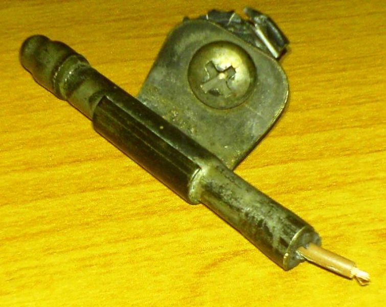

a nie nie nie, ja tylko podrzucilem zdjecie zeby sie doweiedziec jak ten moj rozebrac, bo rozumiem ze ten czujnik z aukcji za 50zl nowy to jest cos innego niz ja mam, i chodzi mi dokladnie o to jak ten moj naprawic, bo nie bardzo lapie :)

Rzecz w tym , iż czujnik który posiadasz był w zamyśle producenta nierozbieralny. Na bazie niezbyt dobrych doświadczeń w W210 zmodyfikowano go tak że cam czujnik jest odpinany i nie wymaga tak jak u ciebie wymiany całej wiązki.

Gizmo, kup temistor za 1,5 zł, podepnij go prowizorycznie do wtyczki na kablu prowadzącym do czujnika. Jak termometr będzie działać to znaczy że czujnik nawalił. Dobrze Hogben mówi że ten czujnik jest nierozbieralny, trzeba się mocno nagimnastykowac żeby go otworzyć. Ja rozbierałem taki czujnik jak na zdjęciu które pokazałeś, wsadziłem do srodka nowy temistor i termometr działa jak dawniej. Jesli nie masz pomysłu jak to zrobić to chętnie pomoge.

W w126 rezystancja 3,3k NTC.

Witajcie, mnie po ostatnim....bum...(pisałem na forun) tyle zostało z czujnika - został brutalnie zerwany przez tylny zderzak małego forda.
Na nieszczęście jeden z kabelków wyrwany bardzo głęboko i nie wiem czy i jak się do niego dobrać.
Rozebrał to ktoś? jak głęboko można rozcinać coby czujnika nie uszkodzić?
Chcę naprawić ten czujnik bo wskazywał właściwie temperaturę.

Da się to rozebrać , ale trzeba ciąć głęboko, ja to zrobiłem dremelem, potem wymieniłem temistor , zalutowałem kable i działa jak nowy. Od razu mówie że jest z tym sporo gimnastyki, kosztuje to tyle co temistor (jakies 1,5PLN) i godzine pracy.
