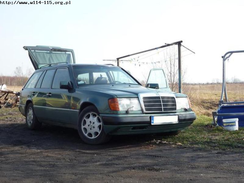

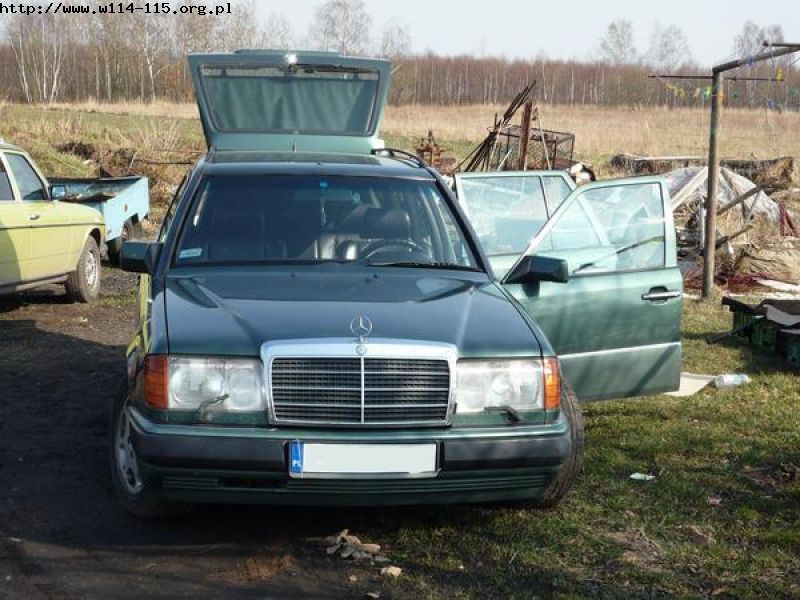

oto pare fotek mojego auta:

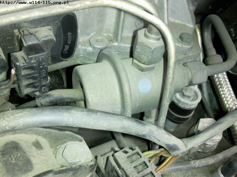

a tu 2 zdjecia i pytanie, od czego jest ten zolty wezyk i gdzie on powinien isc, wychodzi on z tej puszki:
i tak sobie lezy i nie wiemy gdzie powinien byc wetkniety

Wężyk idzie do fajki odmy wchodzącej do dekla filtru powietrza.
