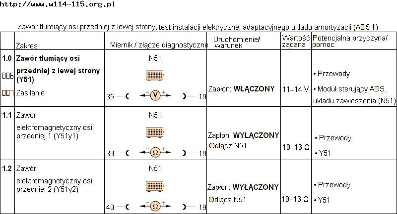

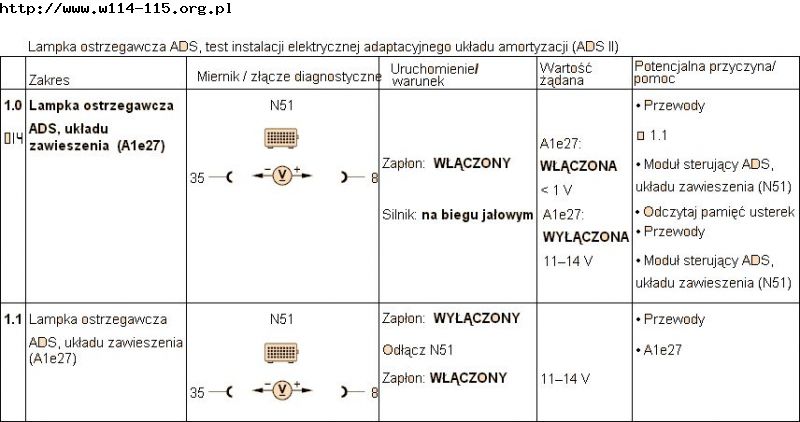

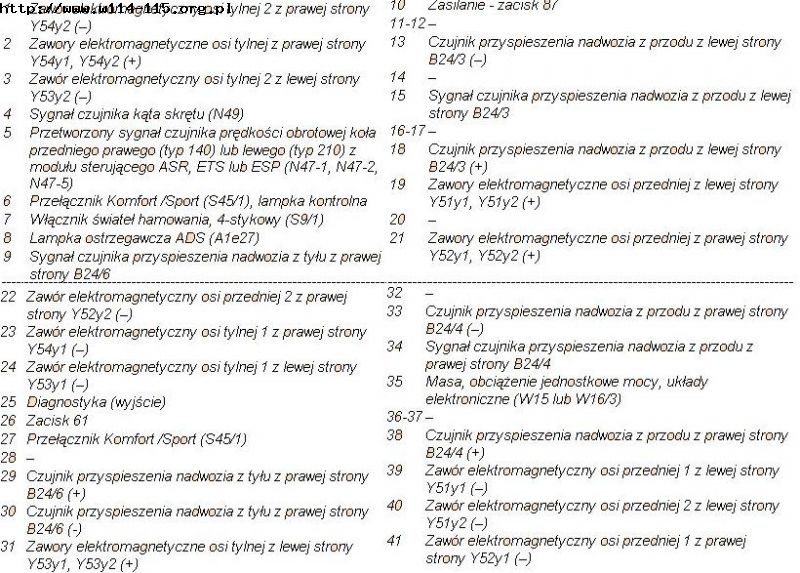

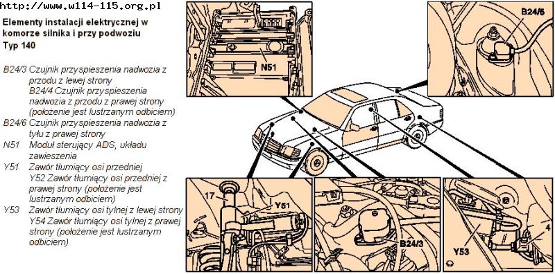

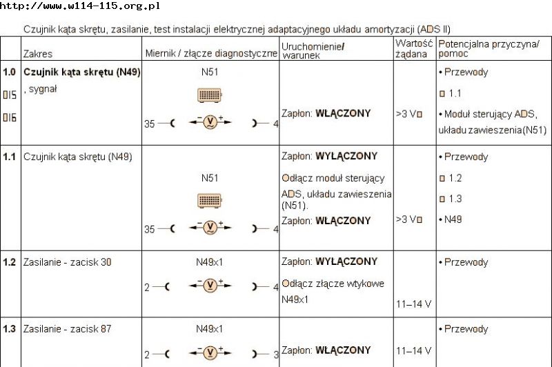

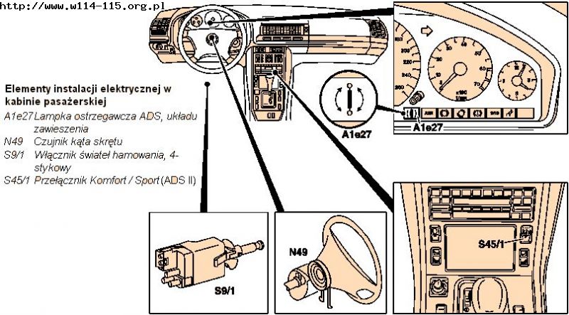

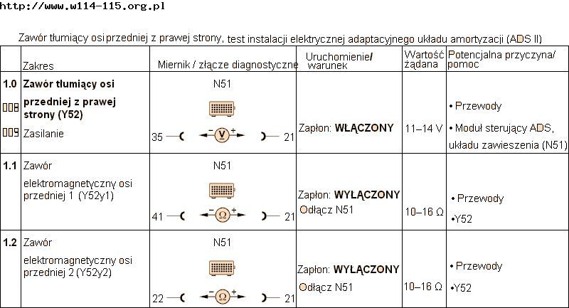

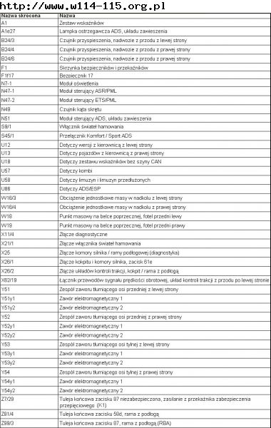

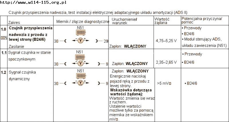

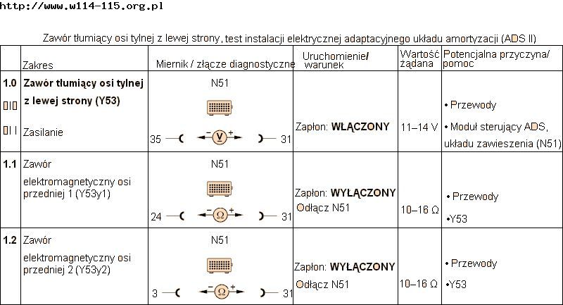

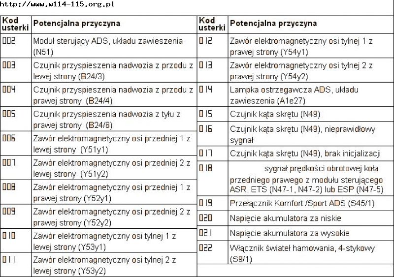

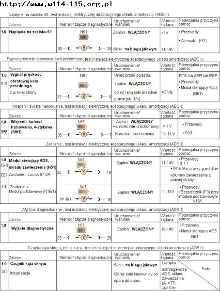

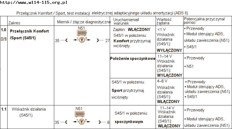

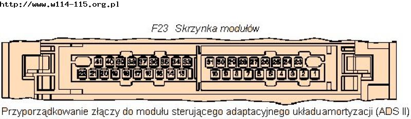

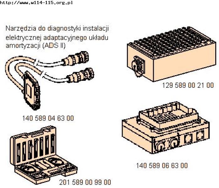

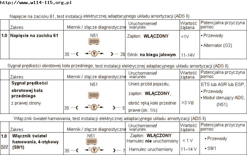

Trochę na dzisiaj.ObrazekObrazekObrazekhttp://www.w114-115.org.pl/forum/img01/1254941353_W140ADSIISystempomiarow.jpgObrazekObrazek

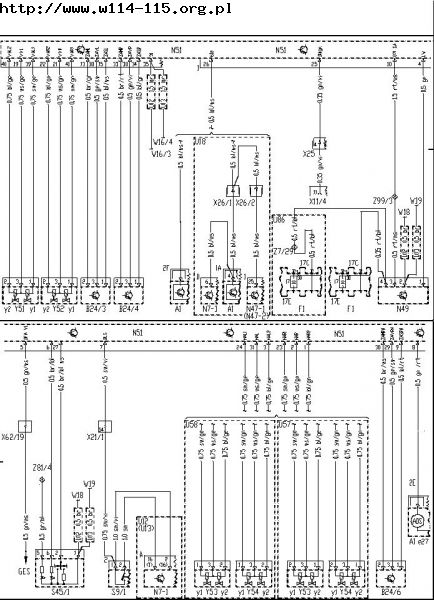

Cos wiecej kolego zapodaj. Te wszystkie rysunki mozna znalesc w internecie. Masz jakis schemat budowy calego ukladu? Schemat elektryczny?
Post: pt paź 09, 2009 9:55 pm
Rejestracja: sob lut 07, 2009 3:29 pm
Posty: 87
Kolego to nie było zbyt grzeczne nie tylko w stosunku do mnie, ale i do
innych, którym tej wiadomości nie przekazałeś wcześniej.
Za chwilę zacznę "zapodawać", najpierw jednak kilka wyjaśnień.
Schemat i opis schematu dotyczą jednego z modeli WDB210 z rozwiązaniem niemal identycznym jak w WDB140. Różnice polegają na innym położeniu miejsc zasilania, punktów masowania.
Wszystkie opisy i testy dotyczą modeli WDB140 z systemem ADS II po 01.06.94 i nie mają nic wspólnego z wcześniejszym systemem ADS.
Przepraszam za "byki" w pisowni i grafice.

witam,
chciałbym Ci podziękować za materiały, mógłbyś mi je przesłać na skrzynkę bym mógł sobie wszystko wydrukowac?
qwedsa123@o2.pl
w poniedziałek jadę do warsztatu na diagnozę komputerową, trochę ''podszkolę'' elektryka. <br>Dodano po 3 minutach.:<br> heh, dzięki , nie musisz już wysyłać ,
udało mi się skopiować i wydrukować cały materiał:):):) <br>Dodano po 9 minutach.:<br> ale mieszam:)
mógłbyś kolego noc powiekszyć te 3 obrazki małe (między innymi schemat elektryczny i opis) ponieważ druki są nieczytelne:)

Wejdź na stronę główną forum, włącz załączniki i pobierz potrzebne Ci pliki.
Postaram się jutro wysłać lepszy schemat i opis.
Dostosowywanie formatów i wysyłanie na to forum to koszmar. <br>Dodano po 17 godzinach. 35 minutach.:<br> Schemat jeszcze raz[img]http://www.w114-115.org.pl/forum/img01/1255265170_W140W210ADSIISchematelektr.jpg
[/img]http://www.w114-115.org.pl/forum/img01/1255265223_W140W210ADSIISchematelektropis.jpg

witam, dawno się nie odzywałem ,ale miałem mało czasu:)
dzisiaj byłem na diagnozie komputerowej mojego ADS ,orginalnym sprzętem mercedesowskim:)
test pokazał bład czujnika N49,
przy kręceniu kierownicą odczyt na kompie był -314 st. i sie nie zmieniał ,
w środę mają się do niego dostać i sprawdzić napięcie na nim,

zauwazyłem ciekawą rzecz, kiedy zaczęły się wilgotne dni ads działa prawidłowo, również radio się prawidłowo wyłancza przy wyjęciu kluczyka, a kiedy tylko dłuzej jadę tak ,ze w aucie zmieni sie klimat, czyli zrobi sie ciepło i sucho radio mi się już nie wyłancza przy wyjmowaniu kluczyka jak i ads przestaje działać prawidłowo czyli czujnik skretu kolą kierownicy przestaje działać. widze ze będe sam go musiał zdiagnozować , jak dobrze pamiętam dochodzą do niego 4 kable , moze kolega noc powie mi na ktorych kablach musi być te min 3v?
