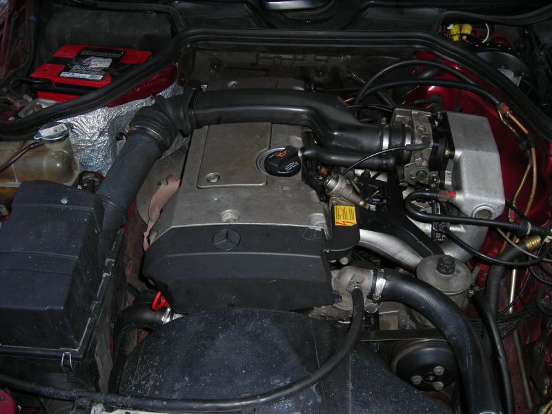

Mam następujący problem, zbiera mi się olej w zbiorniczku wyrównawczym układu chłodzenia. Jakiegoś zwiększonego zużycia oleju nie zauważyłem.
Ubywa jedynie trochę płynu chłodniczego w niewielkich ilościach ale za to obarczam sam zbiorniczek, ponieważ pod nim są tego ślady.
No i teraz co dalej mam zrobić. Podejrzenia idą na uszczelkę pod głowicą ( na wysokości łączenia głowicy widać zabrudzenie od oleju). I to by było optymistyczne wykluczając samą głowicę.
Czy jest sens żeby samemu brać się za wymianę (mechanika nie jest mi obca) i czy ryzykować rozbiórkę i montaż nowej uszczelki bez planowania głowicy i sprawdzenia jej szczelności? Koszty zabawy z głowicą są makabryczne mam nadzieję, że wiara w niezawodność silników MB wystarczy..

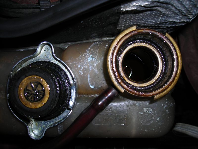

A jak na rozgrzanym aucie dodasz gazu to są bąbelki w zbiorniku plynu chlodzącego??
Sprawdziłem to, bąbelków brak, trzymałem na gazie przez dłuższą chwilę.
Czy to może coś oznaczać ?? mniejsze ryzyko może, że głowice trafiło ?

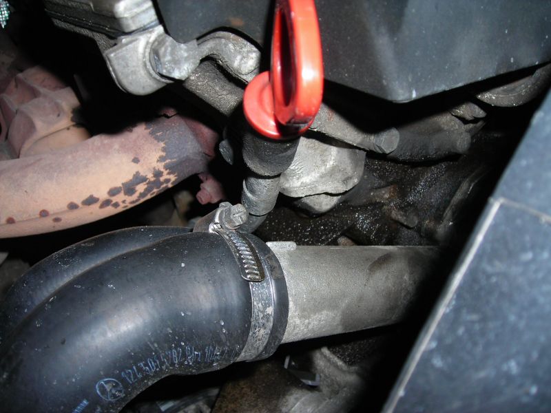

Załączam poniżej fotki jak sytuacja wygląda, zbiorniczek płynu z olejem w środku ( bardziej warstwa syfu oleistego, nie duża pod spodem jest płyn)
oraz jak wygląda sytuacja na poziomie głowicy od zewnątrz.
Wszelkie wskazówki są dla mnie drogocenne.
Na ten moment chyba zamierzam po prostu wymienić uszczelkę pod głowicą, za dbając o oczyszczenie powierzchni. Ale nie robić dodatkowych kosztów w postaci planowania i sprawdzanie głowicy.
A tak dodatkowo są zakłady które się tym zajmują?? i ile to kosztuje??
Może znacie coś z kujawskiego lub pomorskiego....

Na zimnym silniku zobacz czy twardnieją Tobie przewody płynu chłodzącego. Jeśli tak, to znaczy, że kompresja ucieka do płynu i uszczelka padnięta.
Tylko się nie zmartw, że na gorącym silniku przewody są twarde, w takim przypadku w każdym aucie powinny być sztywne.
A tak właściwie, to olej w zbiorniczku i tak wskazuje na nieszczelność. Korek wlewu oleju nie ma takiej jasnej mazi od spodu?
