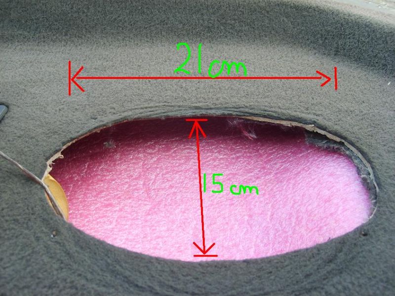

Witam, doradzcie mi czy te głośniki nie są za tanie http://moto.allegro.pl/item265898853_gl ... t_gw_.html ?? Chciałbym kupić dobrej jakości głośniki do przodu. W tyle mam coś takiego poprzedni właściciel wywalił jajkowate otwory i nie wiem co w nie wsadzić
http://www.w114-115.org.pl/forum/img01/ ... losnik.jpg
Prosze o jakieś konkretne sugestie. Odtwarzacz ma wzmacniacz 4x50w
Witaj
Akurat o tych głośnikach co podałeś nic nie moge powiedzieć bo nie słyszałem ich brzmienia. Ja natomiast na przód w swojej 190-tce upchałem JBL GTO 427 100mm a w takie jajowate dziurki na tylnej półce wstawiłem JBL GTO 937 6x9" Do tego radio Sony 4x50 z funkją D-Bass. Gra nieziemsko [zlosnik]

usiek pisze:
Mam w moim W124 dokładnie te głośniki - są godne polecenia i w zasadzie jedyne w tak dobrej cenie dostępne w rozmiarze 120mm. Rozumiem, że posiadasz W124 (choć fotka dziury mówi mi, że chyba coś innego).

usiek pisze:
A to chyba tylna pulka?

tak, to jest tylnia część półki mojej Mercedes w124. No właśnie chce kupić konkretne głośniki żeby to wszystko miło grało.

W oryginale tylne głośniki również miały średnicę 12cm. Montowane były w bocznych plastykowych maskownicach między tylnym słupkiem a opuszczonym zagłówkiem. Skoro masz wyciętą dziurę, to w sumie możesz tam zapakować, co Ci się podoba. Z przodu na pewno 12cm.
