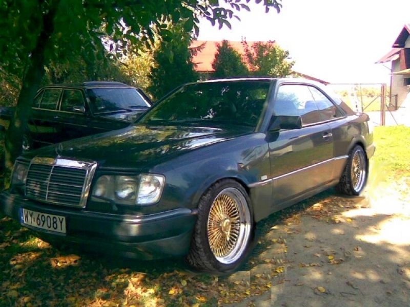

Wiec samochodzik po wizycie u gazownika. Regulować nie musiał bo jak sie okazało zrobiłem to bardzo dobrze [zlosnik] .. filterki wymienione itp .. no oczywiscie niewiadomo jakiej mocy niema na tym LPG ale chodzi OK.
Potrzebuje teraz tylko kół zimowych ... i moze przydało by sie filtry pozmieniać ... tylko głupi filtr powietrza kosztuje 170zł :evil: <br>Dodano po 6 godzinach. 42 minutach.:<br> Obrazek
