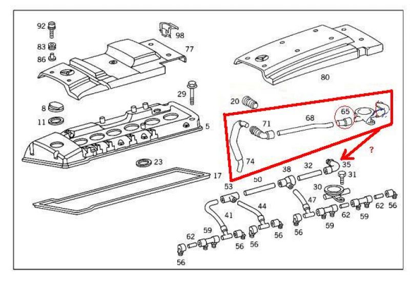

Wspominałem kiedyś o nieregularnej pracy na wolnych obrotach jak sie nagrzeje silnik ....wymieniłem conieco w aucie i testuje jeśli wszystko pójdzie po mojej myśli to będzie rozwiązanie zagadki ;) Więcej wyjaśnien myśle ze za jakieś 2 dni
Można powiedziec ze połowiczny sukces.
Było parę postów w których mówiono o wibracjach silnika gdy jest zagrzany .Wymieniłem cały układ odpowietrzający przy pokrywie silnika.
Auto lepiej trzyma obroty gdy się zagrzeje, jest zrywniejsze .Jednak jeszcze do czasu do czasu zadrżą obroty jednak nie jest to już takie nagminne jak wczesniej.Elementy użyte do wymiany to :
35,30,65,68,71,74.
Więcej info o wymianie w dziale "wszystko o W210". Obrazek
