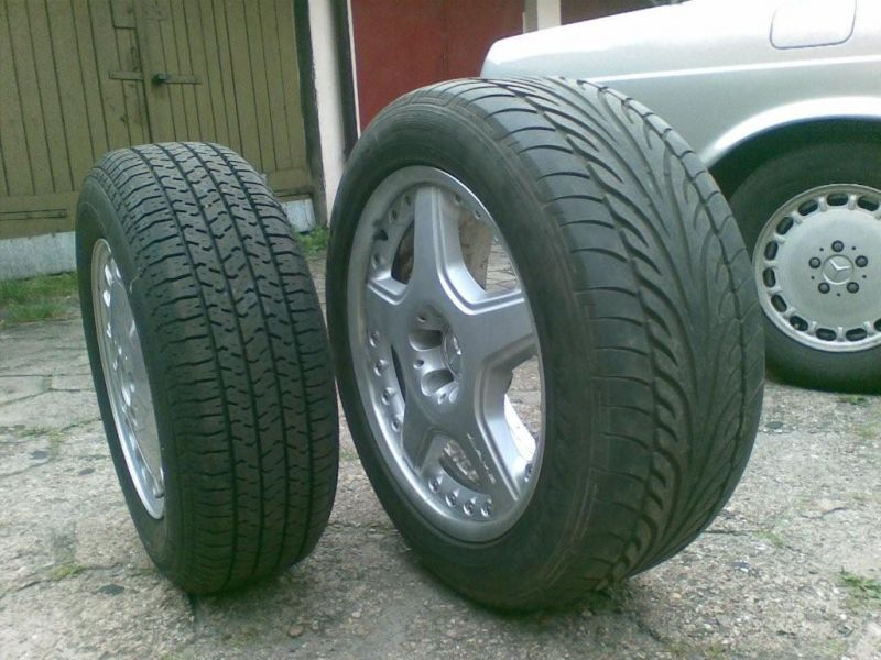

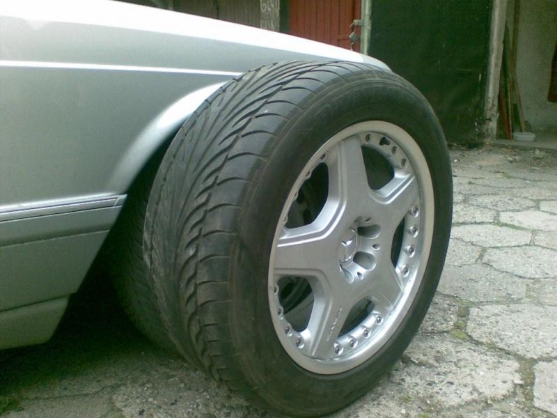

Niedawno staraniem mojego znajomego ( któremu w tym miejscu jeszcze raz dziękuję ) stałem się posiadaczem zgrabnych felg AMG.
Te wspaniałe niespełna 2 letnie koła z fantastycznymi oponami Dunlop , stymulowały moją wyobraźnię od kilku dni.
W ubiegłym tygodniu finalnie dotarły do mnie i....
...konsternacja [zlosnik]
To moja wina , ale to miały być "seryjne AMG z mercedesa " . I przez myśl mi nie przeszło że to będzie 295/45/19 na feldze 9 i 1/2 z ET46.
Co teraz z tym zrobić ?
Czy da się założyć mniejsze opony ?
Czy to wogóle da cię wsadzić do SECa ?
Czy sprzedać to w cholerę ?
C140 5.0
Post: czw sie 14, 2008 4:31 pm
Posty: 927
hogben pisze:
Osobiście wybrałbym pkt. 3.
To już oryginalne 15 hole lepiej wyglądają.
Ale wiadomo, o gustach się nie dykutuje.
I jak nie chcesz walczyć z autem na koleinach , to z przodu szerokość opony max. 205.
Witek
W126 500SEC '83 - ex. R.I.P.
Buk, humor, dziczyzna
Post: czw sie 14, 2008 4:45 pm
Posty: 4307
Lokalizacja: Czestochowa
te felgi to czasem nie sa z ML-a??
MB 308 automatic
Post: czw sie 14, 2008 5:58 pm
Rejestracja: sob sty 28, 2006 10:38 am
Posty: 67
Oczywiscie ze sie da zalozyc tylko konieczne beda 4nowe opony
Przod 225/40/19 mysle ze na 9.5 cala jest mozliwosc zalozenia takich ewentualnie 235/40/19-tych jest mało na rynku lub 245/35/19,
a na tył 255/35/19
Plus do tego dystans w zwiazku z ET46 ale to juz inna sprawa przod mysle ze bedzie chodzil na 10mm a tył z 15mm ale najpierw przymierz gołe felgi bez opon i zobacz jak pasuja
Pozdrawiam ciekaw efektu [zlosnikz]

Tylko jeśli już, to nie kupuj żadnych z allegro, tylko jakieś porządne Bimtec czy jakoś tak, albo inne, bo Ci będzie od 100km/h kierę z ręki wyrywać.
