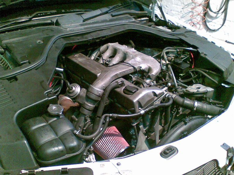

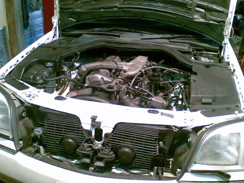

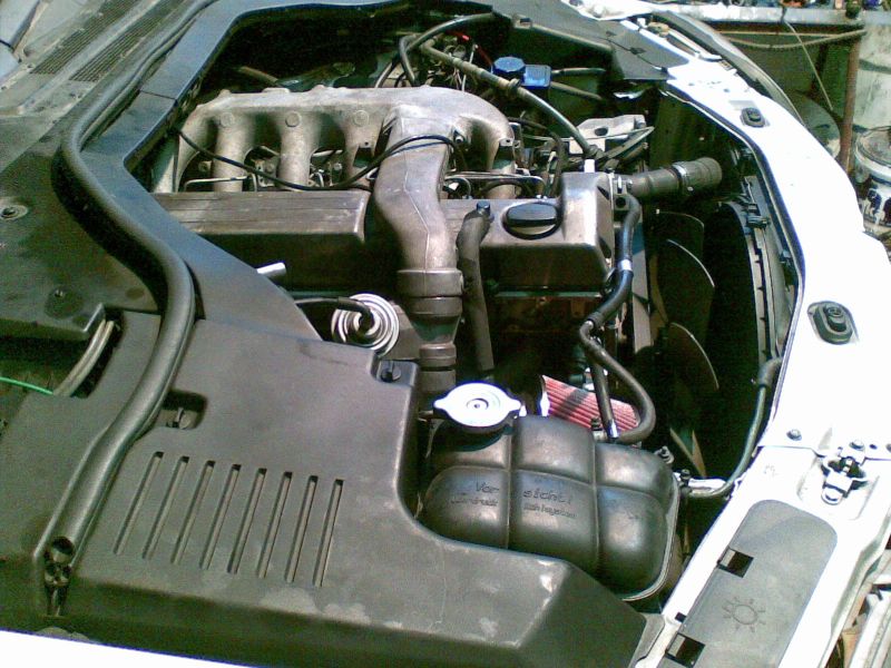

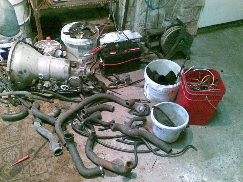

Poduszki zostały od M120, Podpora skrzyni od M120, Wał od M120, Wisko, alternator, rozrusznik, wiatrak, chłodnica od M120. Dołożyłem chłodnicę oleju, bo M120 nie ma. Klima została od M120. Działa wszystko oprócz ASR. Obudowa filtra nie weszła, ale stożek ładnie odgłosem imituje V12 na wysokich obrotach:) Wydech do połowy przerobiony o średnicy 65mm. Cały czas włączone są wentylatory od klimy [szalone] Może dlatego, że klima pusta, bo gaz zleciał ??

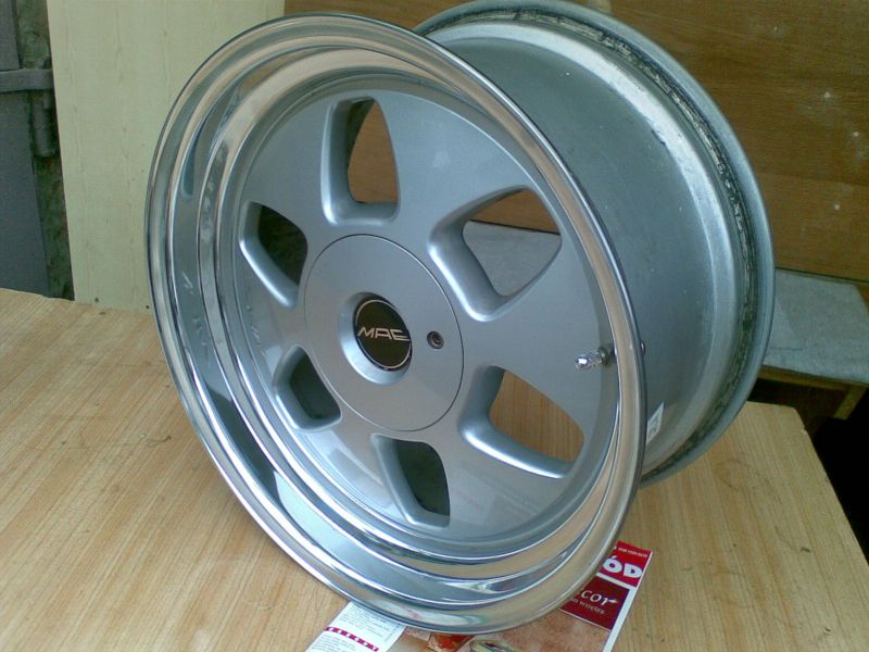

Takie koła zakładam 17'':
Ogólnie było kilka problemów, ale daliśmy radę. Prace trwały od godz. 7 do 22.
Teraz wyjeżdżam wypocząć, jak wrócę, to opiszę wrażenia z jazdy próbnej.

A gdzie sie podziało kolejne 6 cylindrów [zlosnik] ?
No ładnie wyszło! i jak widzę bez problemów hamujących projekt na dłuższy czas. Felgi też nawet OK. Czekam na wrażenia z jazdy!

Post: czw lip 24, 2008 12:49 pm
Posty: 723
Lokalizacja: Kępno
nie rozumiem tylko co robi tam ten filtr ciagnacy sobie gorace powietrze prosto z chlodnicy [zlosnik]

Post: czw lip 24, 2008 2:06 pm
Posty: 927
blackmilk pisze:
To jest wersja zimowa - patrz kolor (winter camo), szybciej się silnik nagrzewa.
Bary podziwiam Cię za pomysłowość i wytrwałość, myślę że pomysłowy Dobromir mógłby się od Ciebie dużo nauczyć. Szkoda tylko że ON tak mocno podrożał, wydłuży się przez to inwestycyjna stopa zwrotu [zlosnik] I jak to ogólnie jeździ ?
