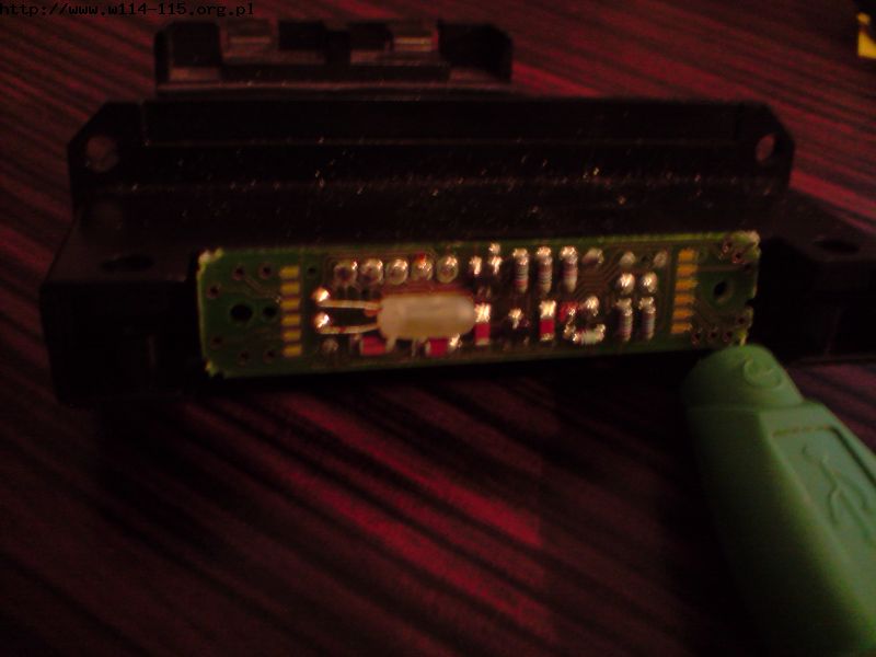

Kto wie przez co realizowane jest podswietlenie termometru w W124
Rozbabrelem cale zegary, termometr a tam nie ma zadnej zarowki...

Post: sob gru 05, 2009 1:05 pm
Posty: 857
na schemacie powyżej jest wyrażnie pokazane żródło światła pomiędzy 1-2 takie kółko z krzyżykiem w środku :lol:

Post: sob gru 05, 2009 3:49 pm
Rejestracja: ndz cze 17, 2007 12:41 pm
Posty: 168
Lokalizacja: Swietokrzyskie
zarowka znajduje sie za wyswietlaczem termometru - aby do niej sie dostac nalezy rozkrecic obudowe termometru

Post: ndz gru 06, 2009 8:13 pm
Posty: 1034
Lokalizacja: Warszawa-Suwałki
Jestem na siebie w wściekły. Rozbabrałem pół deski. Zegar siedział tak mocno, że musiałem wybrać nawiewy, a że to wersja z poduchą, także poduchę, żeby go wyrwać. Hmmm... Kto wie, może rzeczywiście to pierwszy raz był wyciągany i przebieg jest NAPRAWDĘ autentyczny. Mniejsza z tym. Wyjąłem termometr, ROZKRĘCIŁEM GO C A Ł E G O i nie zauważyłem żadnej zaróweczki! [wscieklosc] Teraz muszę kupić żarówkę i znów bawić się w ginekologa...

Post: ndz gru 06, 2009 9:12 pm
Rejestracja: czw sty 10, 2008 4:24 pm
Posty: 87
Numer GG: 3435292
Szymon zobacz zdjęcie może ci się przyda. Ostatnio naprawiałem taki termometr tzn sam wyświetlacz, ale wymieniałem tylko tą folię jakby na przodzie i to zielone, sam się dziwie że to działa...
Post: pn gru 07, 2009 9:50 am
Posty: 1034
Hmmm...
Czy ja dobrze widzę? Żarówka tu jest wlutowywana?
:o
Pewnie dlatego ją zignorowałem.
