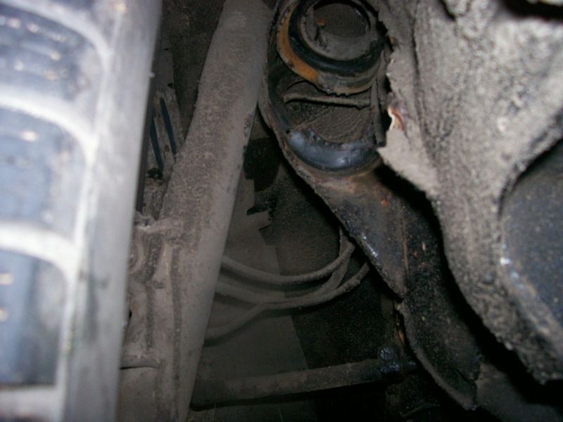

Niestety spotkało mnie niemiłe wydarzenie,
Wczoraj wieczorem wybierałem się ze znajomymi posiedzieć w jakimś lokaliku, pogadać, jak to sobota.
Niestety podczas drogi spotkał nas pech. 25km od mojego domu a od znajomych nawet i 50 wpadłem kołem w niedużą co prawdą studzienkę ściekową, (prędkość 30km/h obszar zabudowany, zakręt) po czym było ogromne łuuuuuuuup. i nagle prawa strona samochodu opadła o dobre kilka centymetrów.
Pierwsza myśl - opona.

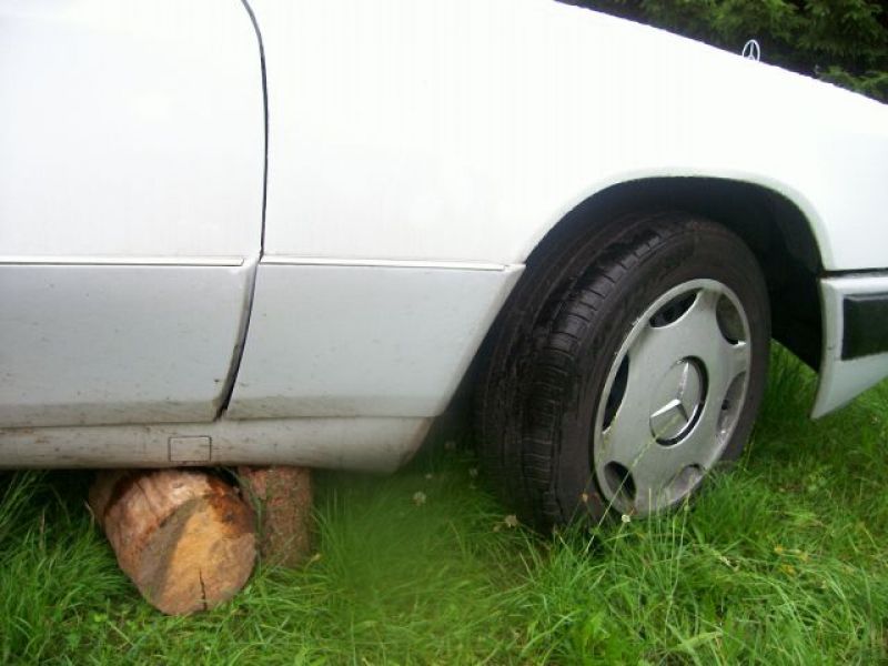

Od razu zjechaliśmy na pobocze, wysiadamy, i tutaj wielkie zdziwienie, koło całe siedzi w nadkolu a przedni zderzak jest jakieś 5 cm naz ziemią, podobnie jak początek progu,
Urwał się kielich trzymający sprężynę sprężyna wleciała pod samochód i potoczyła się po drodze.
(przedwczoraj zdejmowałem koło i nie wyglądało na naruszone, do tego przed zimą było spryskane środkiem do konserwacji podwozia)
I żeby wszystko było fajnie pięknie, przejeżdżający z naprzeciwka koleś golfem zatrzymał się i sprężynę za...$#%^@^%#%@ !!!!!!!!!!!!!!!!!!!!!!!!
Samochód stał tylko na amortyzatorze, całe szczęście udało sie wrócić do domu co prawda z prędkościa 20-30km/h. I to jeszcze w 4 osoby, (w trójkę siedzeli z tyłu po lewej stronie).
Niestety, do garażu już nie dałem rady wjechać, ze względu na podjazd, musieliśmy również podnieść ręcznie samochód aby móc podłożyć lewarek i trochę go unieść.
Teraz mam prośbę o poradę co z tym zrobić? Czy przyspawanie nowego kielicha nie będzie problemem?
Załączam parę fotek.

Pospawać się da, ale jak długo to później wytrzyma, bo nie wygląda to dobrze. Najczęstszą przyczyną pękania kielichów sprężyn jest brak oryginalnych nadkoli.

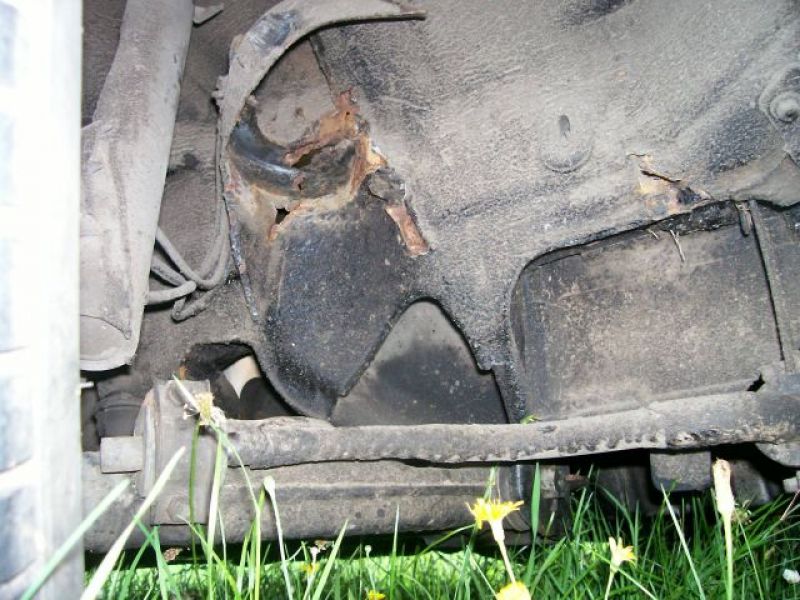

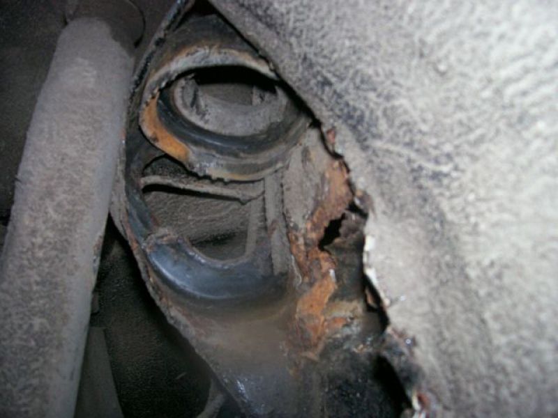

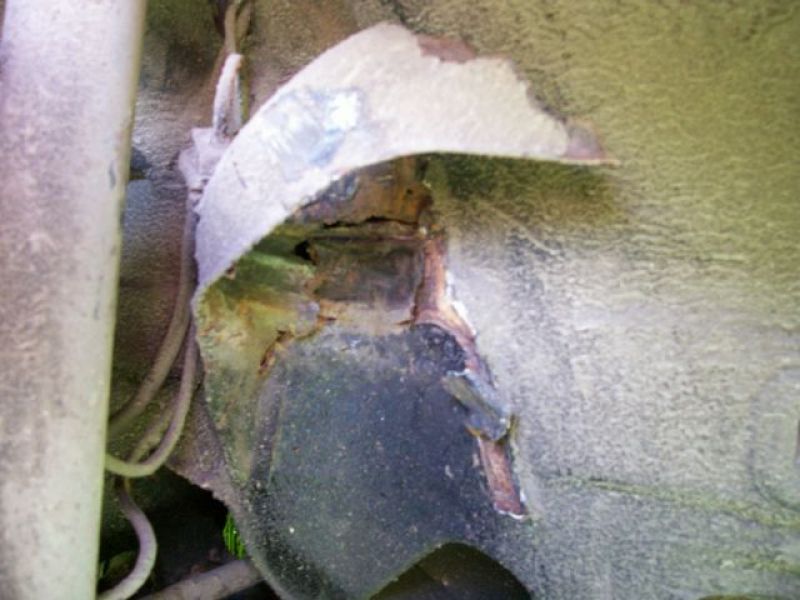

Dzisiaj jeszcze zajrzałem na uszkodzenia i pstrykłem fotki,
jak widać, trzeba będzie chyba trochę wyciąć i wspawać, teraz tylko pytanie, gdzie ja taką część kupić? <br>Dodano po 6 minutach.:<br> Mam jeszcze takie pytanie, znajomy podpowiedział mi abym mógł dojechac samochodem do kogoś , kto mi to zrobi żeby czymś zaprzeć wahacz o górny kielich mocowania amortyzatora (np kołkiem).
Czy to rozwiązanie zda egzamin?
W ASO kupisz.
Nr ogolnie tak wyglada: 124 620 04 28 ( strona prawa _ i kosztuje w ASO cos ok 250 pln.
Ale trzebaby po VINie szukac wlasciwego numeru do Twojego wehikulu

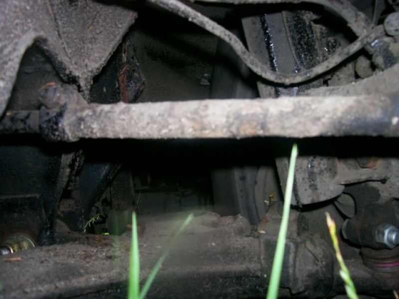

Szukaj kogos z W124 do pociecia, wytniesz to co Ci potrzeba, przyspawasz i gra gitara. Rdza juz porzadnie nadszarpnela ten element, kupisz reparaturke i sie okaze, ze nie ma do czego heftnac. Przy okazji, jak juz Ci tak zjadlo przod, to sprawdz dokladnie mocowanie tylnego wozka, nie zapeszam, ale roznie to moze wygladac i moze byc rownie niebezpiezpieczne, zdejmij kolka i obejrzyj. I jak mozesz, to przy okazji zdejmij listwy progowe, ciekaw jestem czy tez Ci zzarlo przednia czesc progu ;)
