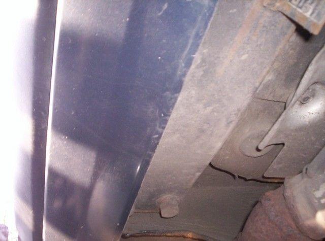

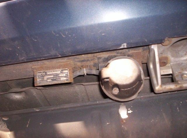

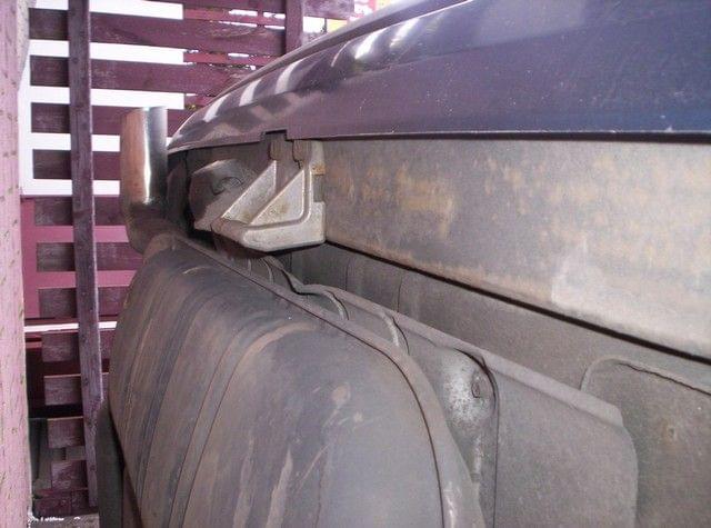

W związku z moim ogólnym skołowaniem w tym temacie, proszę o jakieś schematy, fotki.
Mój mechanik niestety chyba sam nie wie jak powinien być ten hak zamontowany i jaki on oryginalnie powinien być...
lekką załamkę złapałem...
może ktoś polecić warsztat w którym szybko założą hak do KOMBIAKA, już mi leży jaki byle dało się nim przyczepę wlec...

nie rozumie na czym polega problem...
montowałem hak do swojego samodzielnie...robiłem to pierwszy raz i jakoś nie było problemów...no ale ja nie jestem mechanikiem [zlosnik]
a poważnie.
z tego co pamiętam. hak powinien mieć belkę poprzeczną - tą co widać na zdjęciach. montowaną zamiast wzmocnienia zderzaka i 2 belki które idą w podłużnice.
śruby: 2x2 w belkę poprzeczną, i 2 śruby w każdą belkę w podłużnicy...(dokładnie to powinny być specjalne mocowania= ale imo niekoniecznie...)

Dzieki chłopaki!!
Się okazało że jednak wszedł :)
I to tak jak ja chciałem, oczywiście wcześniej mechanik nie dał sobie wytłumaczyć : "Panie nie wejdzie"
Z tego wniosek, Mercedesiarzu reperuj swój samochód sam!
To chyba na prawde hak od sedana, ale po podłożeniu podkładek dystansowych pod belke poprzecznąi przewierceniu otworów we wzmocnieniach podłużnic, będzie dobrze :) <br>Dodano po 5 minutach.:<br> Dzieki wielkie piston! Jeżeli kiedykolwiek sie spotkamy to przypomnij mi o zgrzewie browarów, którą Ci od dzisiaj wiszę :)
