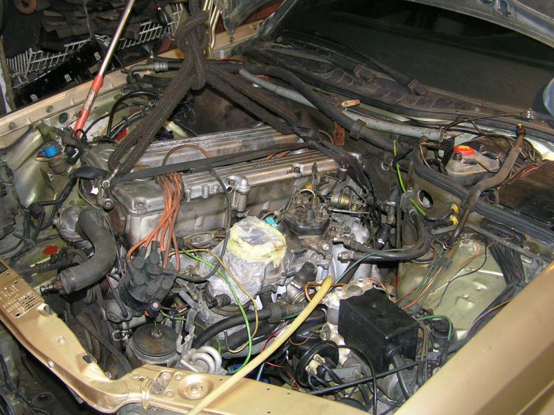

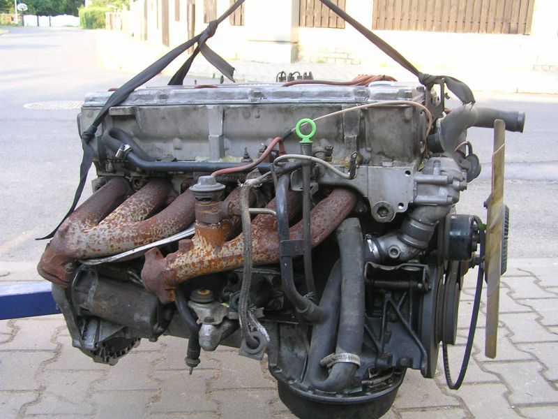

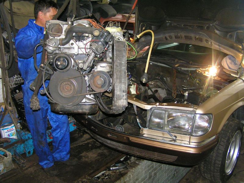

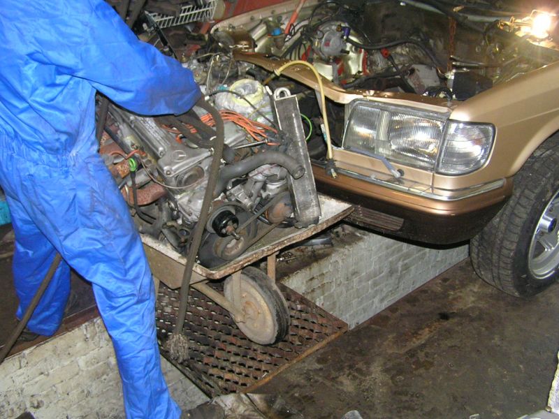

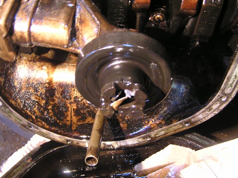

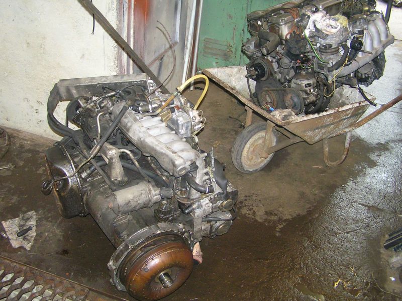

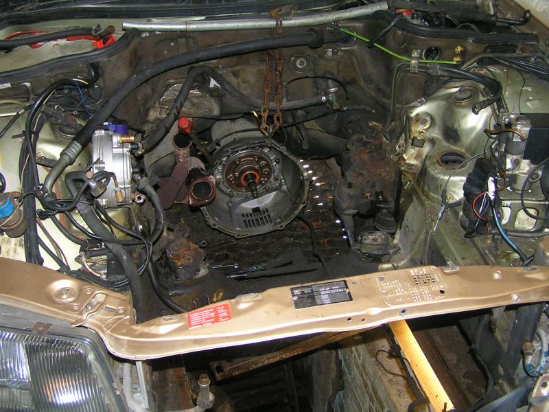

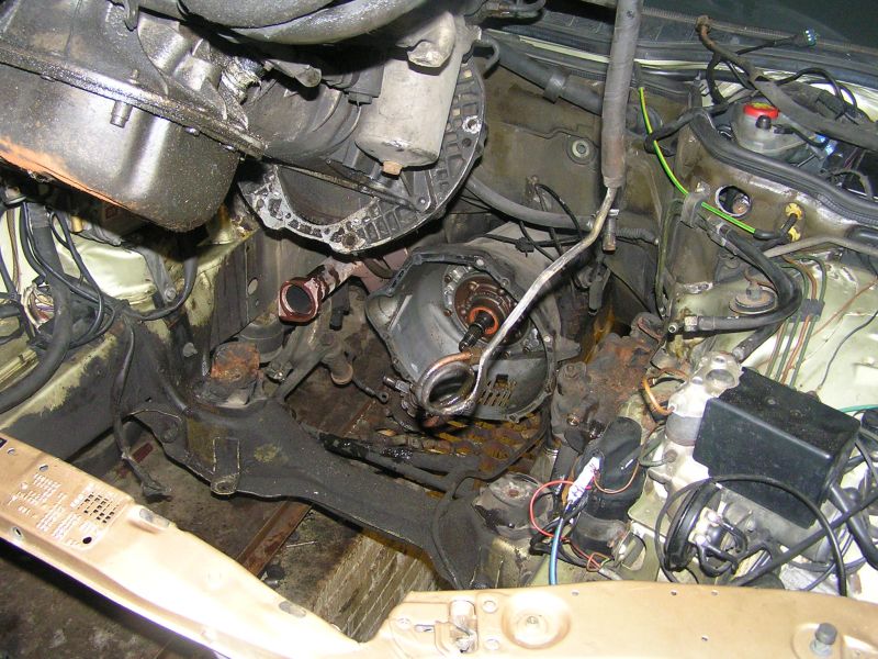

Dla kolegów Forumowiczów przedstawię Krótką fotorelację z remontu i wymiany silniczka.
Zdjęc jest więcej, ale nie bedę tu robił fotoalbumu z wymiany M110.
Dzięki doktorowi Adlerowi pacjent dostał Nowe serce i Ożył !!! Reaktywacja nastąpiła !
Serce M110
Dwa serca obok siebie: na ziemi "trupek"- na Tace Nowe serducho
I już Serce na miejscu. Pozostało podłączenie przewodów z Płynami ustrojowymi i żyłek Nerwowo-prądowych.
http://www.w114-115.org.pl/forum/img01/ ... 165057.jpg

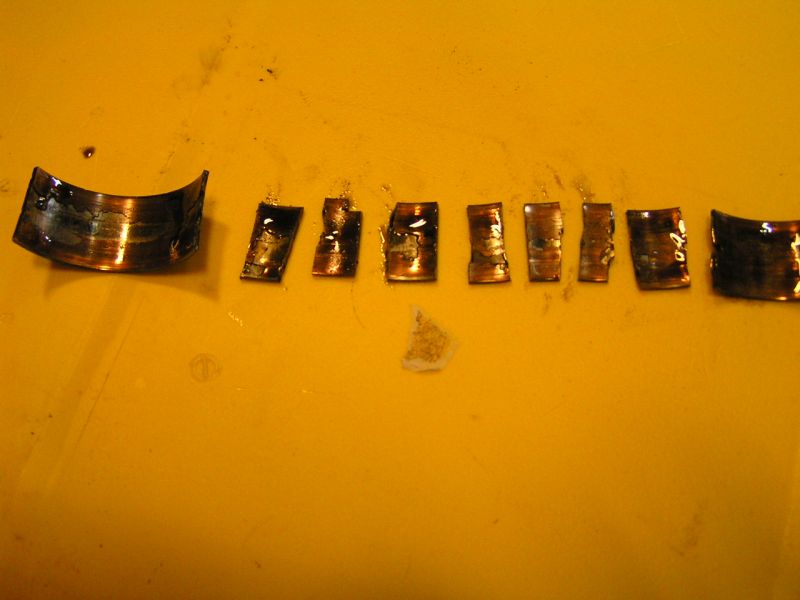

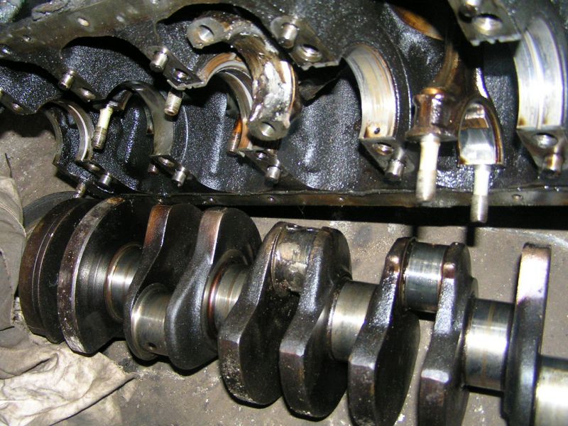

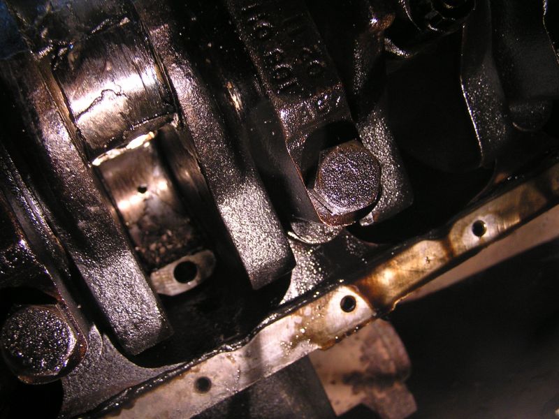

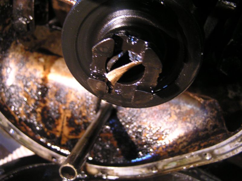

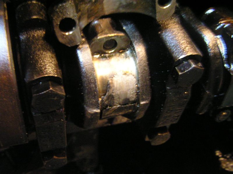

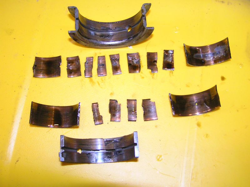

A TERAZ NAJWAŻNIEJSZE ! Sprawca ZAWAŁU - juz po sekcji !!!
A tak wyglądały Po Kruszynie - sorki, miało byc POKRUSZONE
A takie rzeczy zasysał smok pompy olejowej

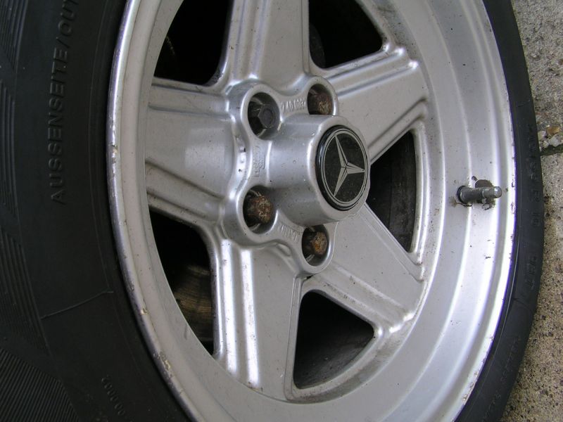

Brakuje mi jeszcze kilku Długich śrub do felg ( obecne są za krótkie ) i sprawdzenie ABSu

Post: pn wrz 10, 2007 10:27 pm
Posty: 574
Lokalizacja: Siemianowice
Gratuluje nowego serducha ;)
mam pytanie zwiazne z wymianą; nie łatwiej było wyciągnąc silnik ze skrzynią? i dopiero potem przełozyc skrzynie i włozyc z nowym silnikiem?
Pozdro
