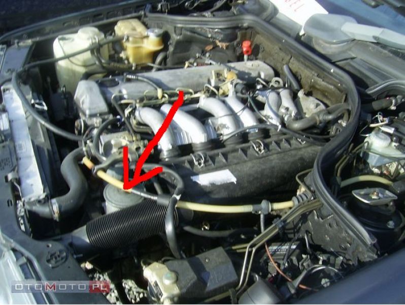

Huzar pisze:
ten za prawym reflektorem z napisem hydraulikol?
nie, po lewej stronie silnika z przodu, taki dekielek przykrecony plastykowa nakretka, dodam ze oprocz wlasciwej ilosci plynu musi on byc czysty (czerwony) i jest tam wymienny filterek ktory warto wymienic
o ten

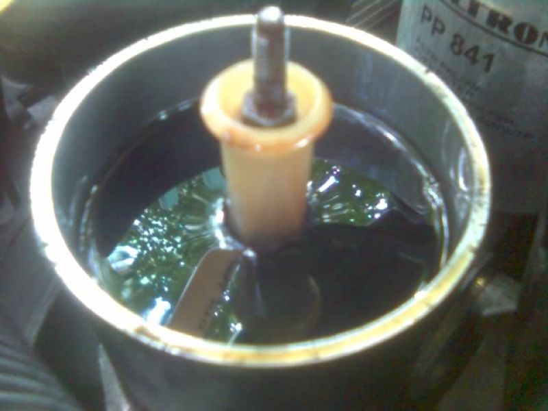

Zrobilem szybka inspekcje zbiorniczka (w pracy siedze wiec na jakies wieksze rozkrecanie nie ma czasu) i wyglada on tak:
Plyn ma kolor ... nazwalbym go rudy, ale moze to kwestia swiatla.
Filtra nie wyciagalem, bo sie jeszcze zestawu kluczy nie dorobilem :)
gdzie dokladnie jest ten lilterek bo umnie chyba pasowaloby juz go wymienic zawsze niedawno wymienilem plyn ale po niewielkim przebiegu wygladal on dokladnie tak samo jak przed wymiana czyli byl metny i mial rudawy kolor

Wymieniles olej i nie znalazles filterka?

miś89 pisze:
Tam na dnie został Jego ślad...
