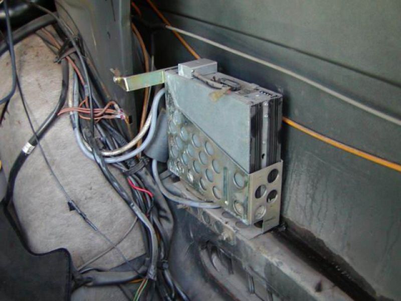

Mam taką fotkę ,mocowanie wzmacniacza

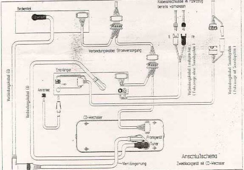

Tu masz sposób podłaczenia ze sobą przedniej części z wzmacniaczej i zmieniarką:
Zmieniarka powinna mieć taka blache pod spodem ,tak to wygląda to mocowanie zmieniarki:

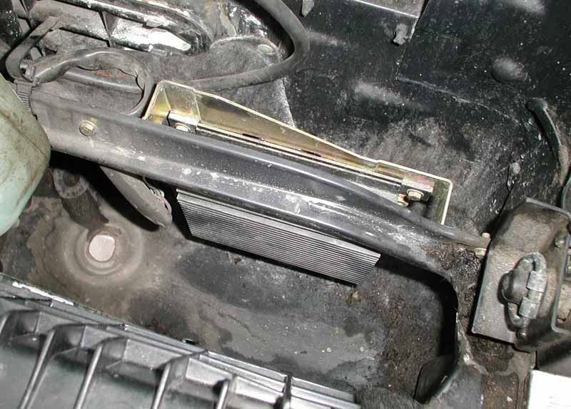

tu masz jak zamocowany jest wzmacniacz actic-bass w kombiaku

Dzieki VALENTINE123, tego mi wlasnie bylo trzeba! Juz szalalem w EPC a tu sie okazuje, ze wzmacniacz Active Bass montuje sie do tego wspornika, ktory juz mam :). Jezeli chodzi o wyjscie Line Out to jest ono potrzebne do Sound System, ktory ma oddzielne wzmacniacze dla kazdego kanalu i ktorego w kombi (a takze w kabriolecie) w ogole nie oferowano (Sound System mial dodatkowe glosniki z tylu, na ktore w tych dwoch wersjach nie bylo juz miejsca). Wzmacniacz Active Bass kozysta ze zwyklych wyjsc glosnikowych tak jak na zalaczonym obrazku:
i dla porownania schemat dla ukladu z Sound System (nie mylic z BOSE Sound System, ktory oferowany byl tylko w W140):
Jezeli potrzebe sa schematy, z ktorych mozna cos wyczytac :), to chetnie sluze.

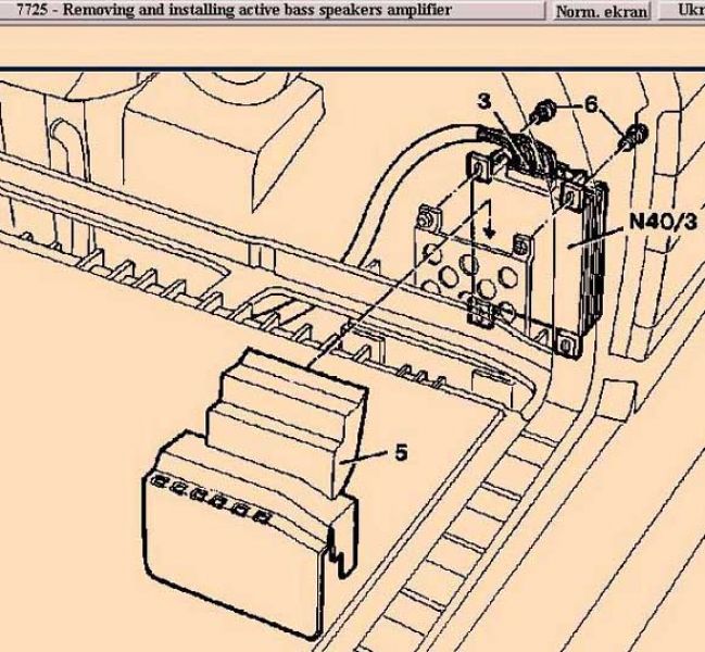

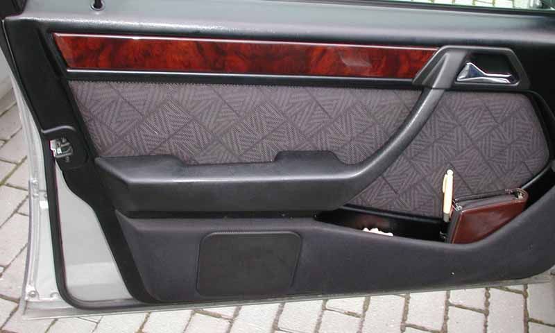

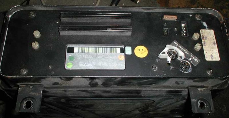

Wpadło mi w ręce kombi z oryginalnym systemem active-bass ,załączam fotki ,dla osób które chciałyby takie coś sobie zamontować
