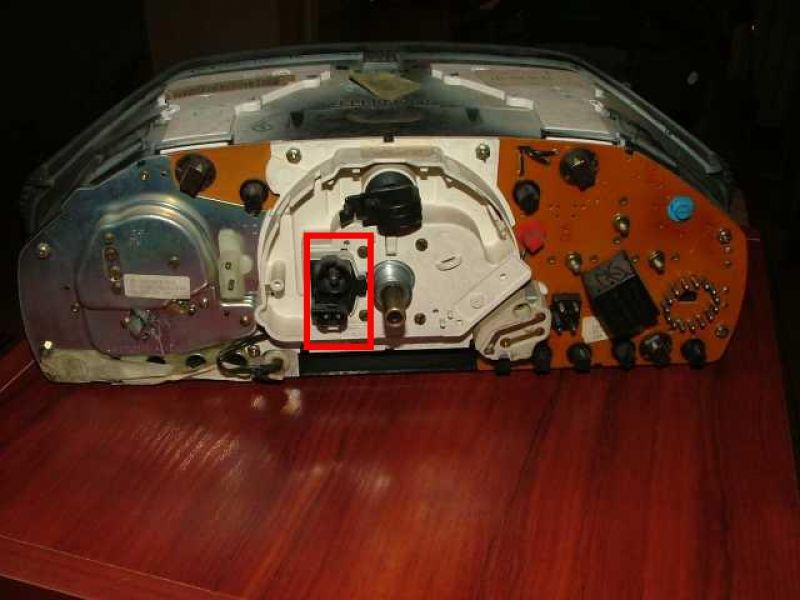

czy ktoś może z Was wie do czego służy "złącze" zaznaczone na obrazku z tyłu licznika?
w W124 200D (automat) kumpel ma wsadzone zegary od 250D
licznik jest napędzany linką, czy może te wtyki są od wersji taxi do podłączenia taksometru?

Jest to hallotronowy czujnik prędkości.
Zapodaje sygnały na:
- wskaźnik temperatury zewnętrznej
- klimę
- tempomat
- na niektóre sterowniki silnika
- czasami zwiększa siłę głosu radioodbiornika w zależności od prędkości jazdy
- do taksometru też się nadaje - ale warsztaty albo nie wiedzą o istnieniu tego czujnika, albo wolą wsadzać swoje impulsatory, zabrać kasę i nie kombinować.
tak jest! niezbedny jest on rowniez do montazu navigacji...
