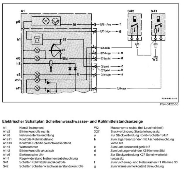

Czy ktos ma schemat na ktorym jest podlaczenie czujnika poziomu plynu spryskiwacza?
Chodzi o elenent nr 35

Witam.
O to chodzi?

No wlasnie sie nie swieci -stad prosba o schemat ;-)
A moze ktos palcem wskazac na powyzszym schemacie ktory to czujnik, bo jezyka wroga ani w zab... :-( (Po analizie tekstu to hiba S42, bo to najdluzsze slowo swiata ma w sobie wasser...)

Tak, to S42.
