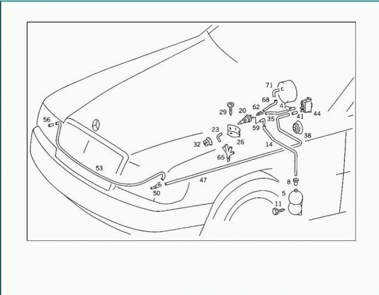

Taki schemacik, chyba dobry znalazlem:
Obrazek[/list]
