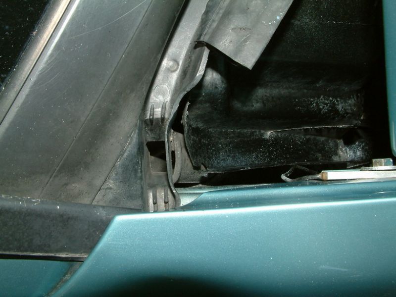

Poszukuje jakiegos info/zdjec rynienek zapobiegajacych wlewaniu sie wody z maski do komory silnika szczelina pomiedzy maska a blotnikiem;
Na rys czesc nr 101 - czy ta uszczelka jest na calej dlugosci blotnika? Czy jest jakas rynienka w okolicach zawiasow? Bylbym wdzieczny za zdjecia. <br>Dodano po 7 minutach.:<br> Pozwole sobie zapozyczyc zdjecie od Huzara, widac dobrze rynienke;
Czy to jest orginal? Rynienka konczy sie przed zawiasem - tak ma byc?

Post: czw wrz 13, 2007 8:18 pm
Posty: 812
Tak ma być chociaż np. w moim W124 ta uszczelka jest trochę dłuższa i dochodzi do uszczelki przegrody silnika. Na zdjęciach widać miejsce gdzie obie uszczelki powinny do siebie pasować.

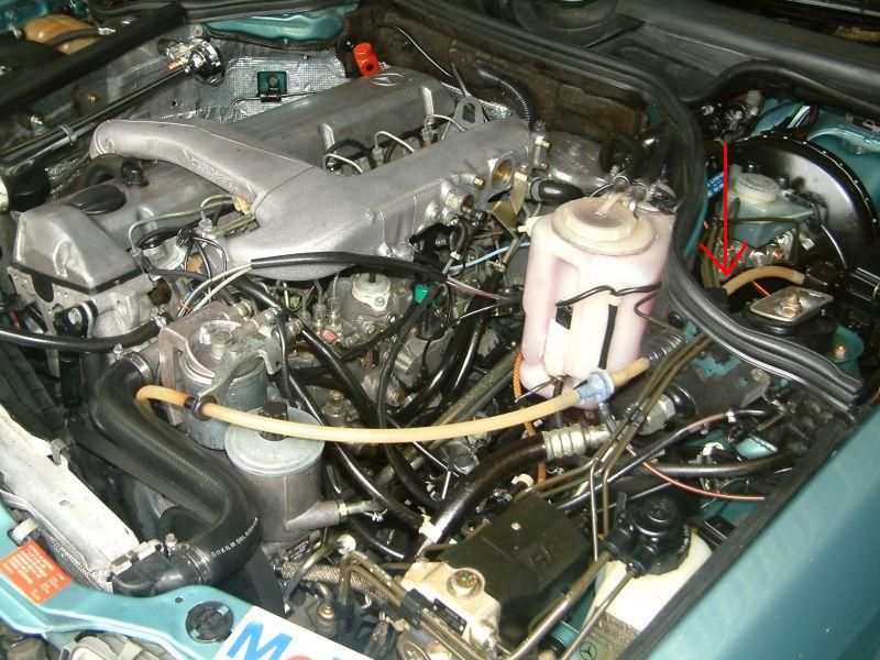

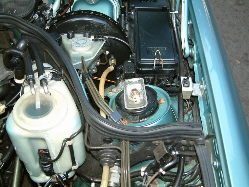

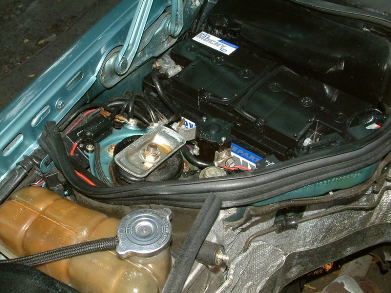

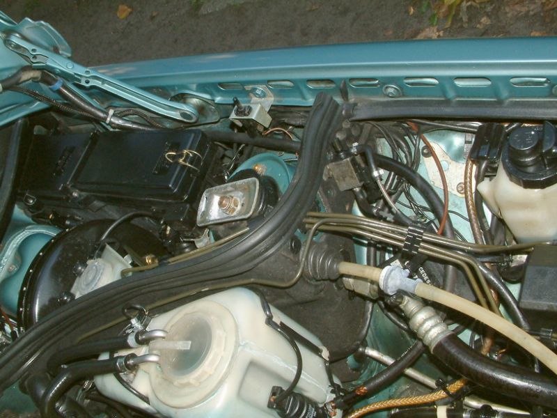

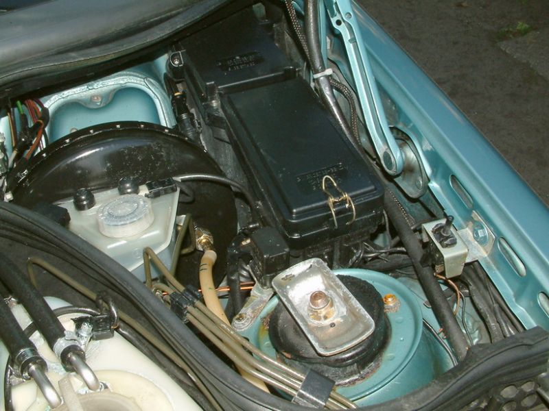

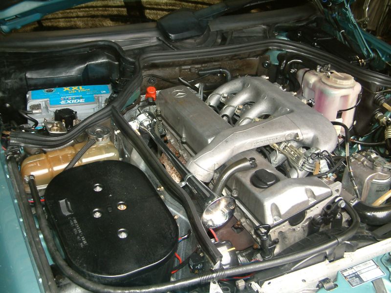

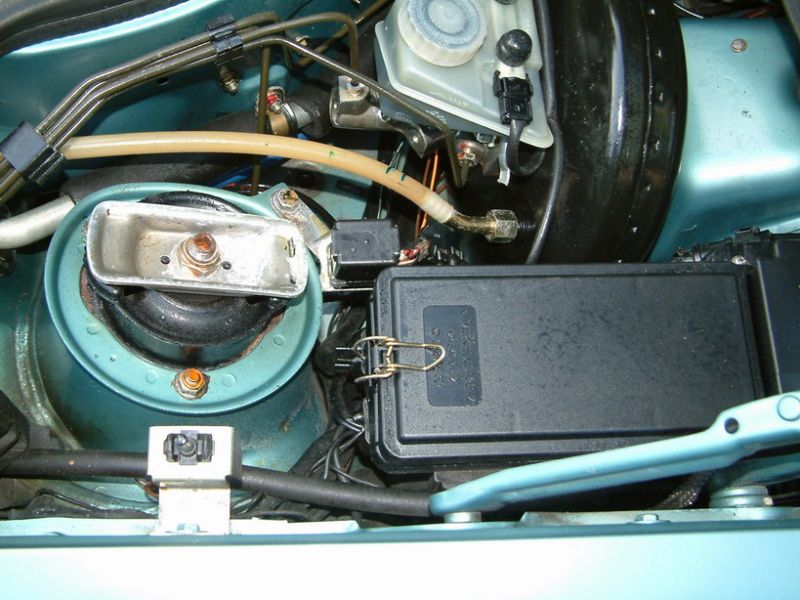

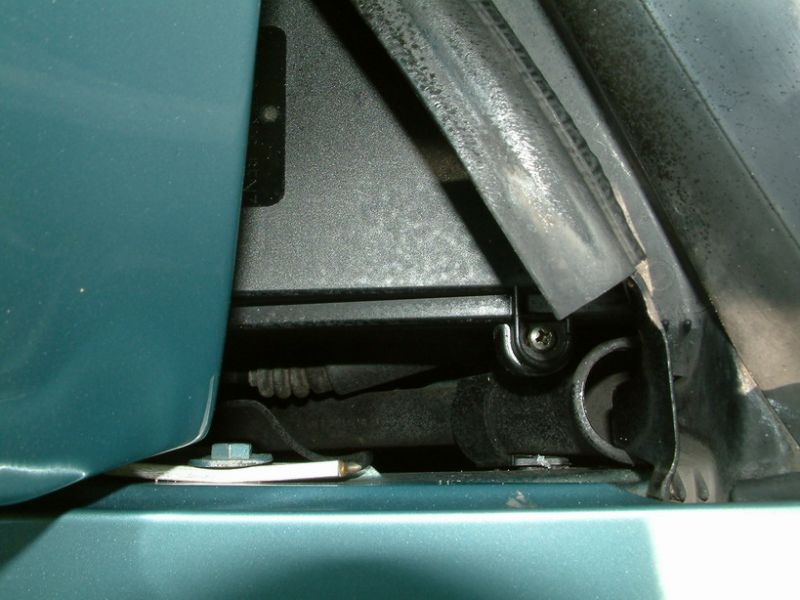

Wysyłam kilka zdjęć, ale wątpię czy coś na nich zobaczysz związanego z odpływem wody. Widać na nich wszystkie uszczelnienia komory silnika.

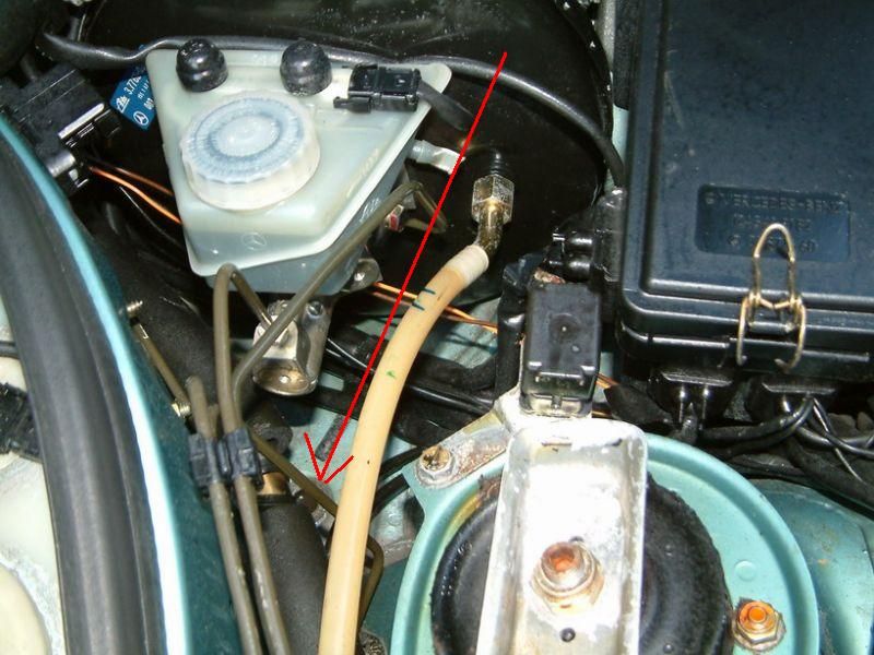

Odpływ prawy znajduje się w rogu wnęki pod półką akumulatora a odpływ lewy w rogu pod skrzynką przekaźników. Nie są widoczne na zdjęciach. Ciężko je sfotografować z powodu ciasnoty. Jeśli masz oryginalne plastikowe odpływy z podszybia to zauważysz, że w kierunku obu wnęk pod kątem schodzą rynienki odpływów z podszybia. Tam właśnie są główne otwory odpływowe, które być może spawacz zaspawał. Woda która tam spływa wydostaje się na zewnątrz za przednimi kołami. Na dole w podłóżnicach są gumowe ujścia obu odpływów. Na tym zdjęciu zaznaczyłem gdzie przebiega lewy odpływ z podszybia i tam szukaj przyczyny. http://www.w114-115.org.pl/forum/img01/ ... 5323_4.jpg
Pozdrawiam.

Ok - wielkie dzieki. Teraz juz mam przynajmniej pewnosc, ze kolo zawiasu maski nie bylo zadnych uszczelnien i poprostu woda leje sie do srodka. [ok]
Musze wyszarpac skrzynke bezpiecznikow i dokladnie sie przygladnac jak ten odplyw jes tam zorganizowany. U mnie woda zbiera sie mniejwiecej w tej okolicy;
U ciebie widac jakis korek (?) wyglada jakby tam woda jakas byla...

Post: wt wrz 18, 2007 10:43 am
Posty: 812
Masz rację na zdjęciu widać wodę, ale tylko we wnęce gumowej zaślepki . Zdjęcie było robione niedługo po umyciu silnika i woda z tego elementu jeszcze nie odparowała. Z samej maski niewiele wody spływa do komory silnika. Najwięcej spływa z rynienki przedniej szyby. Może masz tylko jakieś zanieczyszczenia w odpływach? Najłatwiej zacząć od prawej strony. Wyciągasz akumulator, demontujesz jego półkę i widzisz, co jest grane. Na zdjęciach widać początki gumowych rynienek odprowadzających wodę z podszybia. Masz w aucie te elementy?
http://www.w114-115.org.pl/forum/img01/1190104559_1.jpg lewa strona.
http://www.w114-115.org.pl/forum/img01/1190104603_2.jpg prawa strona.
Pozdrawiam.
