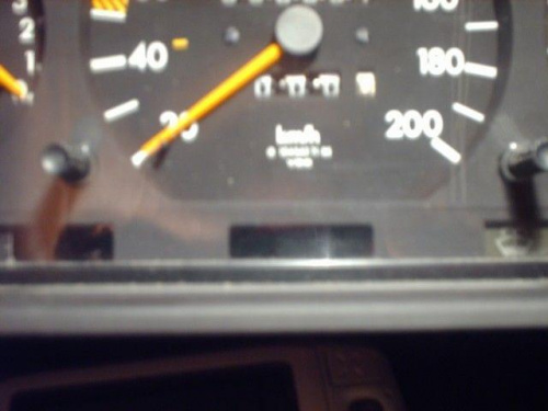

Witam!
Mam mercedes 124 200E 1989r.
Co powinno sie wyswietlac w miejscu zaznaczonym na zdjeciu?

temperatura zewnętrzna :) ale nie kazdy to miał
tylko nie pytaj dlaczego u ciebie sie nie wyswietla bo jest tysiąc postow na ten temat od naprawy po zbudowanie samemu tego urządzenia

temperatura zewnetrzna powietrza, ale na tym wyswietlaczy nic sie nie pokaze bo to auto nie jest wyposazone w ten bajer, to jest poprostu zaslepka.

TOMEX, a czy wiesz moze czy W124 300CE taki bajer posiada(rocznik 1990)??Bo jesli tak, to kolejna rzecz do zrobienia [zlosnik]

nie wiem, pewnie po vinie sie do tego da dojsc, ale jezeli widac ze tam siedzi normalny wyswietlacz to cos jest nie teges, a jezeli jest taki ciemny i nie przypomina wyswietlacza to jest poprostu zaslepka i zadnej instalacji nie ma.

Po pierwsze w WDB jest informacja o termometrze.
Po drugie - jeśli go nie było to nie ma takiej zaślepki, tylko jest gładko/równo pod prędkościomierzem ... po prostu nic pod nim nie ma.
Zatem powinieneś mieć termometr.
Jako, że nie wyświetla to sprawdź:
bezpiecznik
wyświetlacz
czujnik w zderzaku
instalację na drodze od czujnika do wyświetlacza
[zlosnikz] [zlosnikz] [zlosnikz]

nie prawda ze jest gładko...
widziałem już wiele liczników ale żadnego "gładkiego"
w tym miejscu wersje bez termometru miały własnie zaślepke a nie gładko....

broneq pisze:
Nieprawda:zaślepka jest zawsze.
Różnica jest taka, że zaślepka jest prawie czarna, lekko matowa, natomiast wyświetlacz ma kolor jasnoszary.

Najpierw sprawdz w VINie czy jest ten termometr, kod 240. Nastepnie poswiec na to latarka. Jesli sie nie blyszczy to zaslepka, jesli sie blyszczy ale tak nierowno i widac cos jakby zaciek to znaczy ze masz rozlany wyswietlacz.

U mnie nie ma w kodzie 240. Sprawdzale z latarka i mam tam wglebienie, ale na pewno tam nie ma zaslepki - nie jest to gladkie, porownywalem z kontrolkami na desce, powierzchnia jest deczko inna, ale bardzo podobna.
Zajrze jeszcze pod przedni zderzak, moze znajde ten czujnik
PS. nie widac rozlania wyswietlacza...

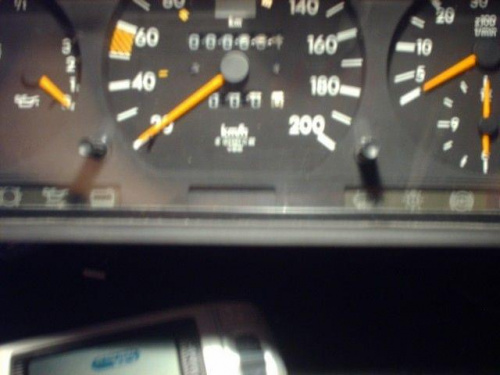

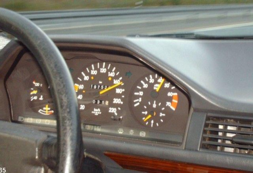

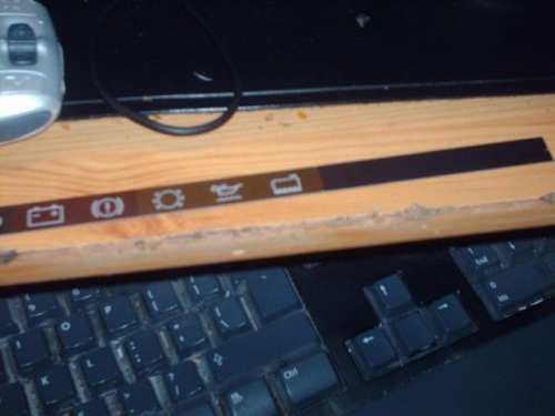

Może to trochę rozjaśni sytuacje :
Z zaślepką:
Bez zaślepki:
Zaślepka:
Z termometrem :

Mój w Vinie nie miał termometru (fotka ostatnia) i miał zaślepkę (z fotki przedostatniej). U ciebie ewidentnie nawet nie ma wytłoczenia na termometr i przyznam się że pierwszy raz widzę taki licznik. Może jest to uzależnione od rocznika ?
