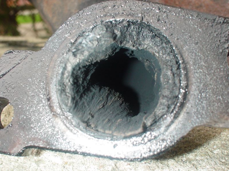

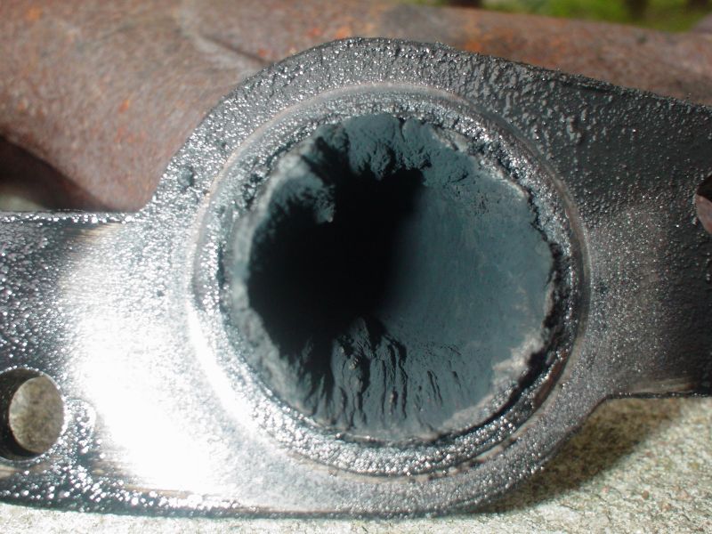

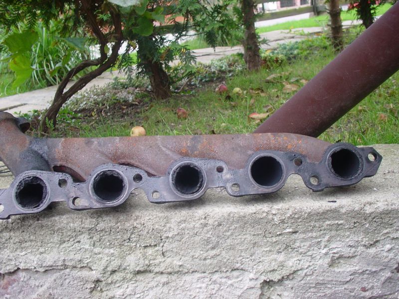

Po zdjęciu kolektora wydechowego ukazał się ciekawy widok:
Czy może ktoś miał podobny przypadek?
Zastanawiam się, czy to tylko uszczelniacze zaworów,czy raczej pierścienie zgarniające.
Silnik OM 602 ,bardzo dobrze zapala i pieknie pracuje.

Ten nagar jest przyczyną brania oleju, namocz kolektor w ropie niech postoi tak z dzień wtedy lepiej wyczyścisz:) PIerwszy raz widze żeby tak był zarombany kolektor

ja słyszałem o super sposobie usuwania takich nagarow a przy okazji z komory spalania.Trzeba podac do układyu dolotowego poprostu troszke rozpylonej wody :lol: Obroty około 3000obr i jakis rozpylacz owdy i jazda.Wszystki syf wypali sie do idealnej czystosci.Widziałem głowice auta ktore miał trafioną uszczelkę pod głowica i dwa cylindy brały wode-te dwie komory jak nowe -wszystko czyste.Dwa pozostałe zasyfione.....Sposob sprawdzony i bezpieczny pod warunkiem rozpylania mgielki wodej a nie lania strumieni wody :lol:
Ciekawe,muszę wypróbować.Ale tu chyba bym musiał sporo wlać.
Tymczasem kolektor wyczyszczony,silnik jakby miał o 1 cylinder więcej.
lojzek pisze:
To oczywiste.Łudzę się jednak,że wystarczy wymienić uszczelniacze.
