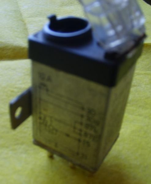

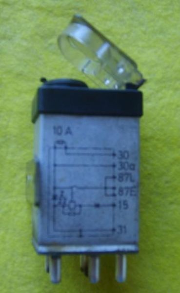

Czy to ten przekażnik jak go rozebrac żeby go nie uszkodzić, chyba od góry bo na dole jest ściskany

Ja rozbierałem go od dołu-czyli musiałem odginać fabryczny karb z uszczelką ,miałem takie same objawy jak Ty.
Uważaj bo możesz rozerwać obudowę (jeśli wogóle ten sposób uznasz za właściwy).
Po otwarciu przekażnika ukazuje się płytka drukowana i wlutowane do niej elementy-- u mnie pomogło przelutowanie ścieżek : ABS hula !
P.S u mnie góra przekażnika wyglądała trochę inaczej?

podważyłem abudowe od dołu nożem i nawet nie zmasakrowała się. Przelutowałem i te długie ścieżki zrobiłem z drutu. Abs chodzi, kontrolka gaśnie gdy silnik pracuje. Dzięki wielkie, trzymajcie się [zlosnikz]
