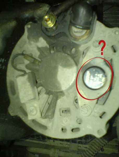

Regulator napięcia masz wkręcony do alternatora jak go wyjmiesz (taka płytka).
Mnie zjarały się zwoje w alternatorze jak było bardzo gorąco i wilgotno. Miałem prąd tylko przy wyższych obrotach 12,5V. Przy niższych ok. 7-8V przy odpalonych światłach, klimie i radio. Regulator miałem ok., ale aż tak u mnie nie wariowało. Jedynie kontrolka żarówki i abs. Kontrolka akumulatora przy niższych delikatnie świeciła, a przy wyższych gasła. Po wymianie ładuje ok. 14V. Szczotki miałem bardzo dobre.

Czy na fotce to jest to? W sensie regulator?
http://www.w114-115.org.pl/forum/img01/ ... _alter.jpg
