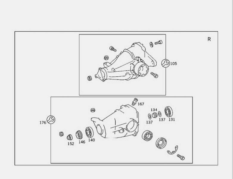

Hej.
Cieknie mi trochę olej z mostu między połączeniem most/wał, kupiłem simmering i mam zamiar go zmienić wkrótce.
Czy ktoś z forumowiczów już to robił?
Prosiłbym o jakieś przydatne wskazówki,
posdroofka
Jest to element nr 146 na zdjęciu.

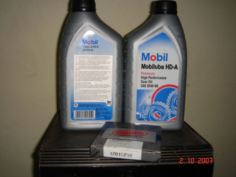

Koszty: Simmmering Corteco - 22 zł
Olej - 52 zł (weszło ok. 1,3 litra więc kupiłem 2x1 litr)
Olej dostępny prawie wszędzie, simmering kupiłem w sklepie z łożyskami simmeringami oringami itp. musiałem tylko podać wymiar. W Focie chcieli ponad 60 zł za ten simmering.
Teraz nic się nie poci a most jest i był cichy.
Powodzenia [oczko]
PS Na zdjęciu opakowanie z nr simmmeringu i olej jaki zalałem (zalecany).

Czyli nie wymieniles tulei rozpreznej... one sie zgniataja przy dokrecaniu, pozostawienie starej dobrze nie wrozy lozyskom walka atakujacego...
O którym elemencie ze zdjęcia piszesz, która to tuleja rozprężna?
Bo za śrubą był od razu simmering i potem widać było łożysko, którego nie wyciągałem.
W202 C250 '94
BMW R 1100 GS '99
W140 500SEL '93 USA - ex
Post: śr paź 03, 2007 1:11 pm
Posty: 4306
Lokalizacja: Zurich, Debica
Nr. 134. Wymaha wyciagniecia walka. Po kazdorazowym odkreceniu nakretki powinna zostac wymieniona

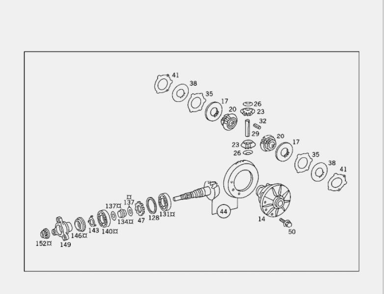

Lokalizacja: Puławy
Ale ten element jest za łożyskiem, a łożyska nie wyjmowałem bo stwierdziłem organoleptycznie że jest ok. Coś się sączyło przez uszczelniacz to wymieniłem sam uszczelniacz, nie zagłębiając się dalej w tajniki dyfra - chodzi jak trzeba to niech sobie chodzi ;) Nie ma dużych luzów i jest cichy. Nie chciałem rozbierać dalej żeby nie było potem komplikacji [zlosnik]
Elementy nr 152 149 i 146 na schemacie to te które wyjąłem.
Tu dokładniejszy schemat:
W202 C250 '94
BMW R 1100 GS '99
Post: śr paź 03, 2007 2:54 pm
Posty: 4306
No ja rozumiem [zlosnikz] - mowie tylko, ze ta tuleja przy dokrecaniu jest zgniatana (dlatego trzeba dokrecac odpowiednim momentem) i lekko sprezynuje nadajac odpowiednia sile sciskania lozyskom. Jezeli odkrecisz nakretke i poluzuja sie lozyska, to przy starej tulei scisniesz lozyska duzo bardziej niz przy nowej tulei... ot co.
