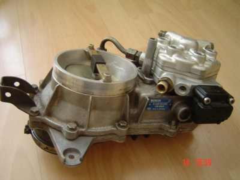

Witam mam taki problem. Autko to W126 260 Se benz + Lpg. Mam mały problem który objawia się w ten sposób że na zimnym silniku samochód zapala prawie od razu ( po 2-3 sekundach) a na ciepłym silniku muszę go już kręcić naprawdę długo. To samo jest na bezynie i na gazie. Zastanawiam się nad ustawieniem zapłonu tylko chciałbym żeby ktoś się wypowiedział czy miał coś takiego i czy trzeba przyspieszyć czy opóźnić zapłon...

Mogę się podzielić swoimi doświadczeniami. Miałem kiedyś dawno, dawno temu to samo. Okazało sie że trzeba było zrobić 2 rzeczy: Po pierwsze precyzyjnie wyregulować centryczność talerza w przepływomierzu. Jeżeli to nie pomoże to sprawdzić i ewentualnie wyregulować położenie potencjometru tegoż przepływomierza. Mam na myśli "to czarne" na zdjęciu. U mnie nie "stykał" przy obrotach biegu jałowego i do zapalania musiałem wciskać pedał gazu albo długo kręcic rozrusznikiem. Teraz działa idealnie.

To czarne na zdjęciu to elektrohydrauliczny nastawnik ciśnienia.
Potencjometr jest po drugiej stronie rozdzielacza.

Popatrz TU na post który napisał Jurand.
Właśnie o to "chodzi". [zlosnikz]
