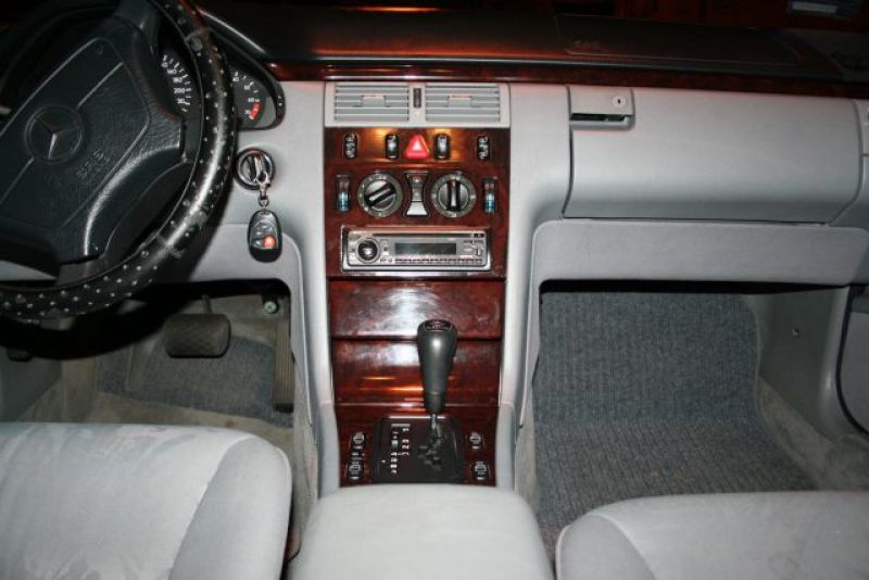

Mam pytanko czy ktoś się orientuje czy da się odłączyć kontrole trakcji w W210 E230 a jeśli tak to jak mam to zrobić?

Jeśli masz na myśli ESP, to na drewienku przy dźwigni zmiany biegów, tam gdzie włączniki szyb, jest tak samo wyglądający włącznik z napisem ESP. Po wyłączeniu na zegarach powinien zapalić się żółty trójkąt.

ja takiego nie mam wyłącznika

powinienes miec wylacznik tylko ASR przy skrzyni a nie ESP ,nie w tym roczniku

benzik pisze:
dołączam fotke ale niczego takiego tam nie ma
http://www.w114-115.org.pl/forum/img01/ ... L12998.jpg

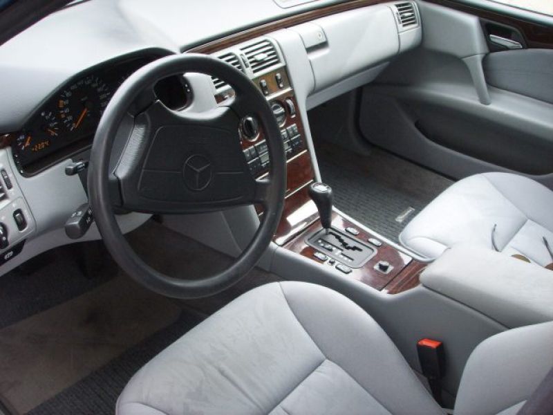

A nad pokrętłami od nawiewów ?? Musi coś tam być nie wierze żeby okular nie miał nawet ASR

Omen pisze:
http://www.w114-115.org.pl/forum/img01/ ... G_1323.jpg

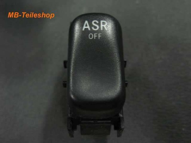

Wylacznik ASR powinien sie znajdowac na konsoli przy dzwigni zmiany biegow w lewym gornym rogu. A wyglada tak:

beet pisze:
A więc czegoś takiego na pewno nie mam :( więc powstaje pytanie czy da się dołożyć taki wyłącznik a jeśli tak to jak to zrobić?

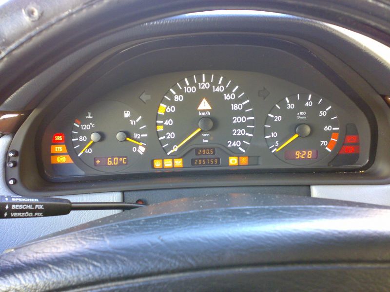

ASD wg Vinu nie masz. Nie wiem do konca jak to bylo z ASR w pierwszych 210tkach, mocniejsze wersje na pewno go mialy, chyba od E280 w gore, 230tka pewnie niekoniecznie. Masz w ogole wyswietlacz od ASR/ASD/ESP w zegarach? Na zdjeciach srednio widac..

Jutro zobaczę dokładnie, co świeci mi się na zegarach, ale jak dodaje gwałtownie gazu lub wpadam w poślizg zapala mi się żółty trójkąt na zegarach i auto wychodzi z opresji jest tylko jeden minus tego bajeru nie mogę bokiem polatać jutro zrobię fotkę zegarów i wkleje sam ocenisz <br>Dodano po 13 godzinach. 9 minutach.:<br> fotka zegarów [zlosnik]
http://www.w114-115.org.pl/forum/img01/ ... zegary.jpg

no to wychodzi ze masz ASR tyle ze nie masz tego przycisku:) dziwne
