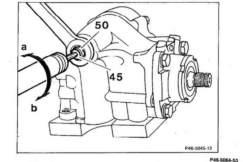

Wykrecajac (kierunek - a) ta srube imbusowa w srodku (45) kasujesz luz na przekladni kierowniczej. Jesli za mocno wykrecisz ,to uszkodzisz przekladnie.
dzięki jutro spróbuje...

sprawdzałem i ta śruba w środku u mnie jest już mocno wykręcona, wystaje prawie centymetr, nie chce nic zepsuć, więc czy mogę to jeszcze wykręcać, ps. czy przekładnia pasuje od w124??????
