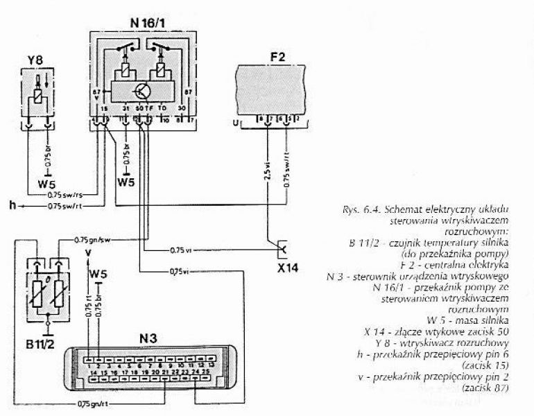

Moze taki schemat będzie Ci pomocny
widac na nim, ze wtryskiwacz (05) uruchamia przekaźnik pompy paliwa,
może on jest uszkodzony?
Dodatkowo za uruchomienie wtryskiwacza odpowiada czujnik temp silnika - element 06.
Niestety nie mam w tej chwili danych aby go sprawdzić miernikiem.
Pozdr

kit pisze:
Mam gdzieś jakieś schematy, jak będzie potrzeba to mogę poszukać, zeskanować i zamiescic na forum.
Pewnie, będą mile widziane... i może w czymś pomogą... <br>Dodano po 3 minutach.:<br>
Jurand pisze:
Pozdr
Schemat jest super, skąd go masz, z jakiej książki? Jakbyś mógł jeszcze podac co oznaczają poszczególne cyferki ( nazwy wszystkich części ) byłoby super...
Pozdro

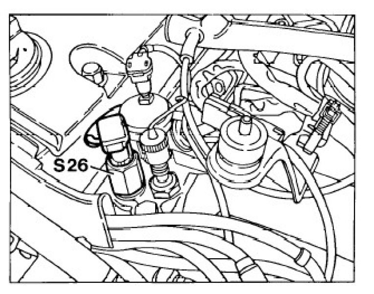

Wersja z wyłącznikiem term-czasowym (tylko w M102.961):
wyłącznik:
schemat:

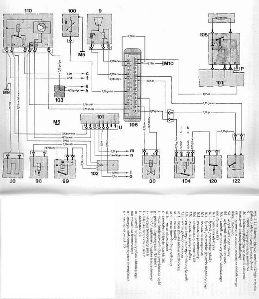

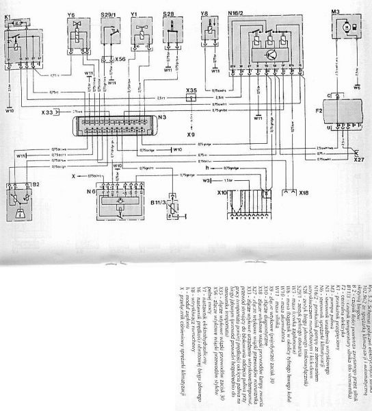

Co do sterowania przekaźnikiem pompy to znalazłem takie coś:
i to:
Jak widać różne były wersje, sygnał temperatury był brany bezpośrednio z czujnika lub też ze sterownika KE.
