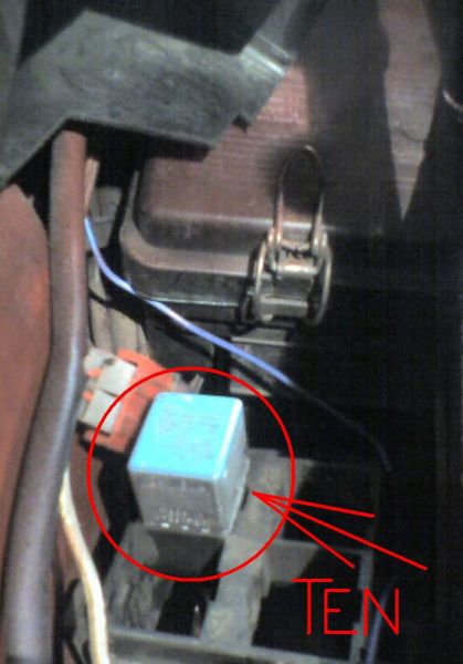

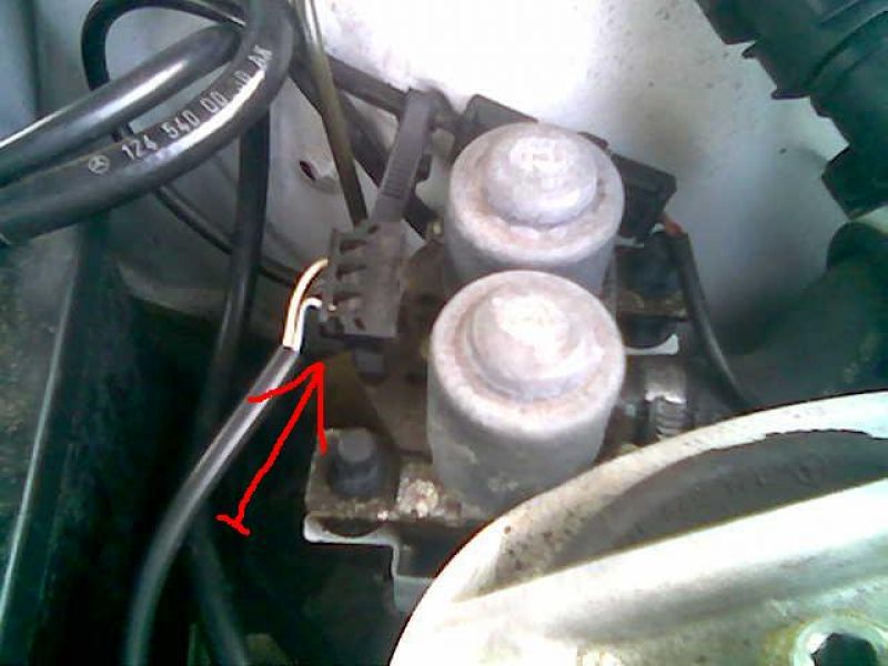

A z innej beczki, kiedy przekręcam kluczyk w pozycje zapłonu, z pod maski wydobywa sie regularne cykanie.
Cyka kostka/przekaźniczek tuż przed akumlatorem.
To cos nosi numer: 0125452428 i wygląda tak:
http://www.w114-115.org.pl/forum/img01/ ... kaznik.jpg
Cóz to jest?

... kiedy przekręcam kluczyk w pozycje zapłonu, z pod maski wydobywa sie regularne cykanie.
Cóz to jest?
Sorki za może głupie pytania, ale sie dopiero tego mercedesika uczę:)
Z góry dzieki za podpowiedź:)
To nie jest przekaźnik. Są to zawory ogrzewania. Otwierają się lub zamykają i w ten sposób regulują przepływ gorącego płynu w nagrzewnicy.
