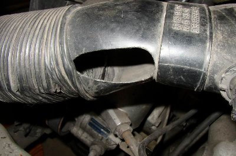

Spróbuj mojego patentu na kompensację - działa absolutnie bezbłędnie. Mam fabryczny dolot + dziura którą ucieka nadmiar sprężonego powietrza. O to Tobie "biega"? [zlosnik]

A ja już miałem (krótko - pierwsze pół roku) :lol: różne patenty wraz z radosną twórczością gazowników - odgietą rurę, gąbkę, szmatę, przewężkę, inną rurę, dolot bez rury itp. Nie mogłem tego niechlujstwa znieść a że kiedyś miałem do czynienia z fizyką naukową to ruszyłem głową i zrobiłem ten swój patent. Metodą prób i błędów uzyskałem to co chciałem Spróbuj a zobaczysz. :o

hmmm wiec mowisz ze wystarczy zmontowac jak nalezy ta rure dolotowa i wyciac w niej dziure? Ewentualnie cos jeszcze przestroic w parowniku....
Ok to jak bede mial czas to pojde twym sladem ojcze chrzestny :) pozdrawiam
Krótka historia. Po wycięciu dziury na ustawieniach LPG od gazowników (może też daj im wyregulować) miał tendencję do strzelania bo było dużo powietrza i uboga mieszanka LPG. Na Pb chodził idealnie. W parowniku BRC śrubą na imbus lekko wzbogaciłem mieszankę, śrubę na wężu otworzyłem około 3/4 obrotu i wyregulowałem wolne obroty śrubą "moletkowaną" na parowniku (odkręcona ponad 2 obroty). Od tej pory praktycznie nie strzela (zdarzyło się jak LPG było bardzo kiepskie ale mam antywybuch) i nie wiem czy jadę na Pb czy na LPG (muszę spojrzeć na "lampkę"). [zlosnik]

P.S. Zacznij od sporo mniejszej dziury - zawsze można ją łatwo powiększyć a w drugą stronę trudniej. U mnie mogłaby być trochę mniejsza ale taka została po eksperymentach.
