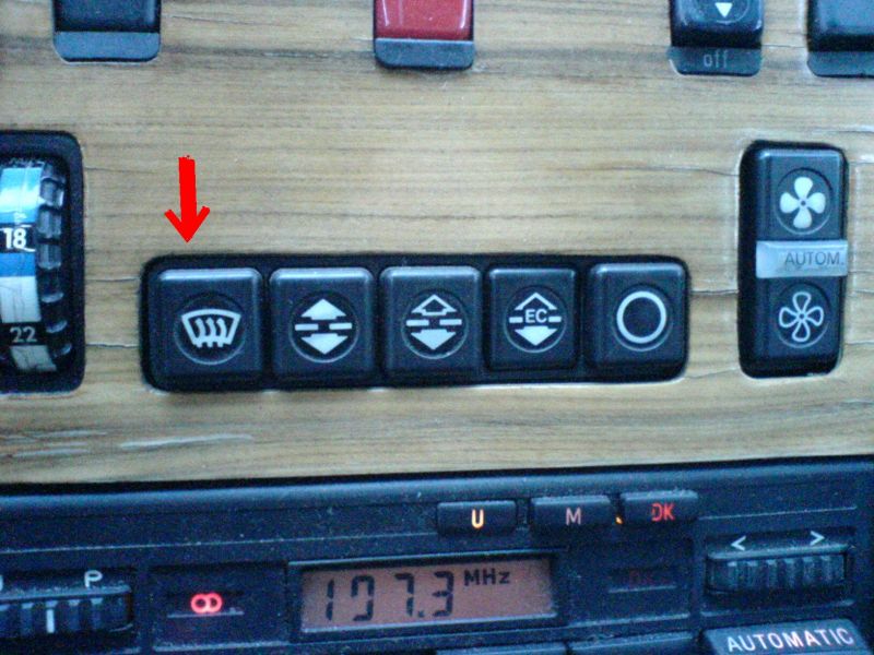

panowie, jest to grzalka elektryczna do nagrzewania przedniej szyby
zanim woda sie zagrzeje, to mozna uruchomic przyciskiem po lewej stronie przyciskow panelu klimatronika ogrzewanko, odszronienie szyby przedniej, gdzies musi byc spiralka, moze jakis rzut czesci, schemacik?
to nie jest szyba ogrzewana jak w nowych fordach, jest to schowana spiralka, tylko gdzie?
No właśnie ogrzewanko, ale zwykłe plus kompresor klimy na full, żeby powietrze na max osuszyć. I tylko tyle, nie ma żadnej elektryki. W W124 też jest taki przycisk, nie ma żadnej elektryki, ani nawet tej wodnej "poduchy" do podgrzania wycieraczek.

to kto dokladnie wie jak to dziala, gdzie to jest? <br>Dodano po 12 godzinach. 6 minutach.:<br> <br>Dodano po 5 minutach.:<br> to tu
Obrazek <br>Dodano po 52 sekundach.:<br> jak wyzej

Tym klawiszem włącza się osuszanie przedniej szyby, nie ma tam, jak już koledzy pisali żadnych elektrycznych grzałek! Po prostu wiatrak włącza się na maksa, klima chodzi, wszystkie nawiewy "na kabinę" się zamykają i pełen ogień idzie na szybę.
Nagrzewnica jest, ale wodna umieszczona w dolnej części szyby, mniej więcej tam gdzie parkują wycieraczki, ale o tym też już tu mamy napisane.
Przyznam szczerze, że jak pierwszy raz użyłem tego osuszania to byłem w zszokowany jego skutecznością. [totalszok] Szyba sucha w "chwila-moment" ;)
Istrukcja obsługi i działania klimatroniku jest gdzieś na forum w temacie "instrukcja obsługi W124" czy coś takiego, szukaj a znajdziesz i wszelkie Twoje wątpliwości prysną jak zły czar :P
